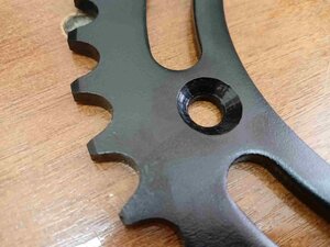

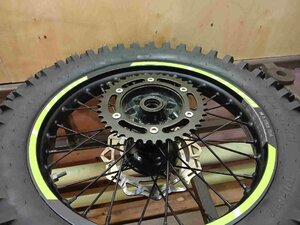

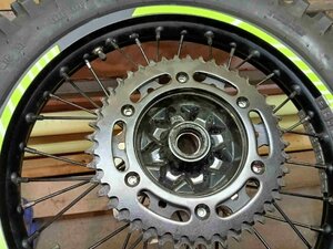

В 04.03.2025 в 14:39, ThunderButt сказал:
Вчера поменял родную звезду 44 зуба на уменьшенную, 41
Колесо пришлось сдвинуть почти до конца назад, миллиметров 6-7 осталось запаса.
Цепь пока не буду укорачивать, проеду, оценю, что получилось.
Где покупали звезду не подскажете?
На Озоне покупал,  вот ссылка
Звезда ведомая 520*41Т для мотоцикла KAYO K6, T4, T6 (JT R210), венец звезды
https://ozon.ru/t/4e7QhAA
4 часа назад, Koss55 сказал:
И цепь я потом убавил на два звена,  в результате запас регулировки цепи в обе стороны остался
