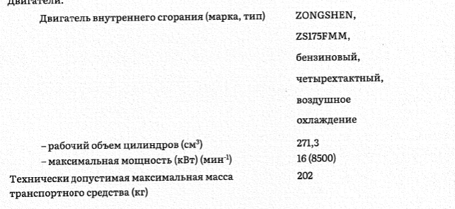

Кот в кедах Опубликовано 2 ноября, 2024 Жалоба Опубликовано 2 ноября, 2024 Еще вопрос - а у всех или только у меня в ЕПТС указана мощность 16кВт, что в переводе в л.с. составляет 21,75? Цитата

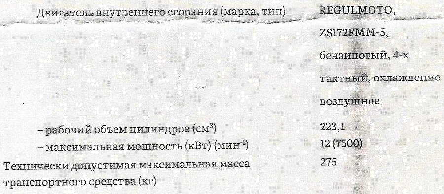

ThunderButt Опубликовано 2 ноября, 2024 Жалоба Опубликовано 2 ноября, 2024 У меня вообще указан рабочий объём 223см3 и мощность 12 кВт. Так что тебе ещё повезло! )) Цитата
Кот в кедах Опубликовано 2 ноября, 2024 Жалоба Опубликовано 2 ноября, 2024 49 минут назад, ThunderButt сказал: У меня вообще указан рабочий объём 223см3 и мощность 12 кВт. Так что тебе ещё повезло! )) У меня другой вопрос, а почему у тебя мотор 172, а не 175?)))) Сейчас просто потенциальный покупатель звонил и на основе данных ЭПТС убеждал меня, что там 16 л.с. Все бы 16 л.с. так ездили как этот))) Цитата
ThunderButt Опубликовано 2 ноября, 2024 Жалоба Опубликовано 2 ноября, 2024 Тут несколькими постами выше уже объясняли. Китайцы пишут, что в голову взбредёт. Скорее всего, это даже не китайцы, а наши барыги, которые таскают мотоциклы через границу. У меня ЭПТС от февраля 24-го года. Возможно, тогда ещё не было оформлено разрешение на ввоз 175-го мотора, поэтому писали в документы то, на что есть разрешение. Цитата
ThunderButt Опубликовано 2 ноября, 2024 Жалоба Опубликовано 2 ноября, 2024 Зато у меня технически допустимая масса 275, а у тебя всего 202 )) В общем, бред сивой кобылы тёмной сентябрьской ночью. Цитата
duzz Опубликовано 2 ноября, 2024 Автор Жалоба Опубликовано 2 ноября, 2024 22 минуты назад, Кот в кедах сказал: У меня другой вопрос, а почему у тебя мотор 172, а не 175?)))) Сейчас просто потенциальный покупатель звонил и на основе данных ЭПТС убеждал меня, что там 16 л.с. Все бы 16 л.с. так ездили как этот))) Чем меньше, тем лучше) меньше налогу. Цитата
Кот в кедах Опубликовано 2 ноября, 2024 Жалоба Опубликовано 2 ноября, 2024 4 минуты назад, duzz сказал: Чем меньше, тем лучше) меньше налогу. Ты это попробуй объяснить человеку, который пытается везде найти подвох (выше про покупателя писал) и пофиг ему на аргументы... Как по мне так вообще без разницы, что там пишут, лишь бы ехало как надо. Цитата
Кот в кедах Опубликовано 2 ноября, 2024 Жалоба Опубликовано 2 ноября, 2024 22 минуты назад, ThunderButt сказал: Китайцы пишут, что в голову взбредёт. Не знаю как сейчас, но раньше у Kayo на моторе было написано 169, а по факту 172, были какие то пошлины что ли повышенные на 172... Так что да, мир полон чудес и понять их не всегда возможно Цитата
