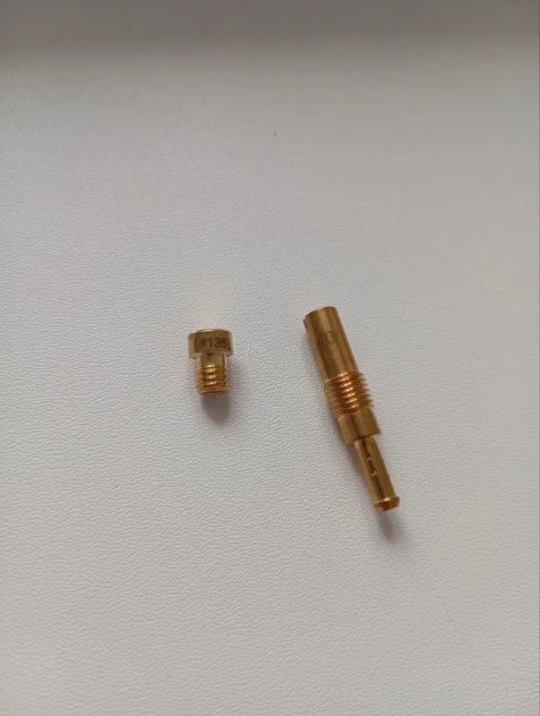

Всем спасибо за советы. Наметил следующие задачи:
Винт качества смеси закрутить и затем на 0.75 оборота выкрутить.
Установить 135 главный жиклёр, 40 холостой, иглу поднять на предпоследнее верхнее место, клапана настроить
Впуск 004-005
Выпуск 006-007
Жиклёры уже в пути
