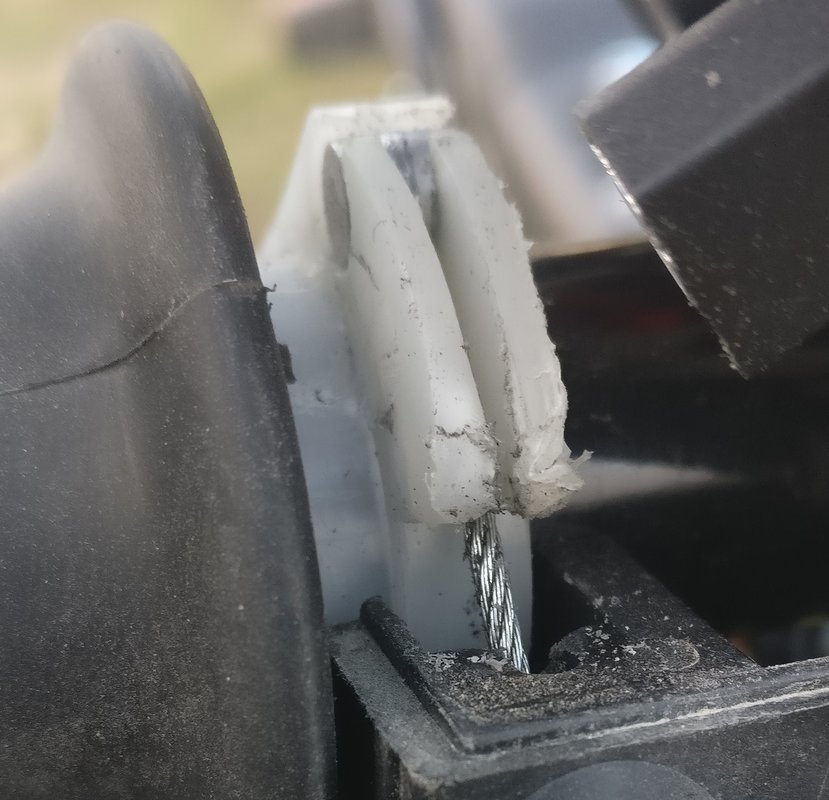

MrnYkt Опубликовано 24 июля, 2018 Жалоба Опубликовано 24 июля, 2018 (изменено) Выяснил причину проворота ручки газа. Там оказывается пластиковая деталь фиксатор тросика газа ооочень хлипкий и без толкового упора. Он тупо сминается от не очень сильного воздействия и уходит в паз тросика. Как лечить пока не понимаю. Может быть есть похожие запчасти от других мотов? По идее набор переключателей стандартен для современных мотов. Лишь бы размеры и формы не подвели. В процессе заметил, что ручка переднего тормоза при сжатии задевает за штуцер тросика газа. Мда. Загрузил бы фото, но у меня современный телефон к сожалению и фото у него много больше чем лимит на форуме в 1,95 мб. Редактировать как-то лень. Если обрезать, то мало понятно, ну да ладно. Аа и ещё. Если пытаться регулировать натяжение тросика, то начинают сбиваться обороты. Те кто глох на светофорах обратите внимание. Когда ручка падает ниже нуля мот зачастую глохнет. Можно сделать натяг небольшой, но тогда придётся регулировать карб. Обороты скачут, даже если потрогать тросик, который оказывается некрасиво так проходит под поперечиной руля с надписью десна. Изменено 24 июля, 2018 пользователем MrnYkt Цитата
mitya77 Опубликовано 6 августа, 2018 Жалоба Опубликовано 6 августа, 2018 В 24.07.2018 в 06:10, MrnYkt сказал: Можно сделать натяг небольшой Не надо, свободный ход у ручки должен быть. Иначе будет так- В 24.07.2018 в 06:10, MrnYkt сказал: Обороты скачут, даже если потрогать тросик, 2 Цитата
