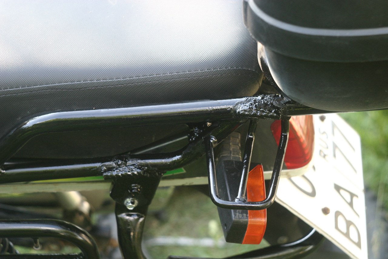

Как родное не встанет. Колхозить все равно придется. У нас с альфы много предложений. Но читал всю Вашу ветку,у альфы металл совсем тонкий,у десны нормальный
@Акимыч, Альфа/Дельта - ни в коем случае!!! Выброшенные деньги - 100%. Все равно, что свернуть в трубочку лист жести и думать, что у тебя сзади "багажник"))).
Металл на Десне (в отличии от Альфы) действительно, ээээ.... металлический)))) Даже передний багажник достаточно увесистый, не говоря уже о всей системе задка. Оттого и вес мота в целом достаточно большой. Шутка ли - по паспорту 142 кг! И немалую долю этого веса приходится на багажники. По моим прикидкам, этот обвес "обходится" моту килограмм так в 15-20, а то и поболее! А это больше 10% от всей массы.
Я вот еще, что подумал. По-моему, но не буду утверждать, у Дельты корма пошире будет. (Поправь, если не так) А это значит, что багажник придется подгибать, и не в одной части, а он весь начнет гулять...
Я видел в Сети, ребята сами ваяют багажники на моты (деньги зарабатывают на этом). Причем достаточно красиво и профессионально, есть даже наработки на различные модели уже готовые. Присмотрись, может, к такому варианту?
41 минуту назад, Opora2008 сказал:
Обращался уже. Багажную систему по цене самолета не хочу?
16 часов назад, Opora2008 сказал:
Навскидку на альфе 72 периодически возил цемент по 1 мешку с каждого бока 2х25кг=50кг за раз. И нормально всё было и выдерживало. Лопнуло только крепления сверху где кофр около сварки,варить пришлось, но это не в момент когда ехал гружённый, а так.. у всех на альфах там лопается, варят и нормально катают. На пегасе да действительно металл толще и увесистей на багажниках, но один шут всё равно лопнул на верхних креплениях и варить пришлось что альфу, что пегас, при том что на альфе цемент возил, что на пегасе и никакой разницы...
Я не знаю что там такого сложного и непонятного. Обычные чёрные багажники с продольными рёбрами жёсткости. На цвет и запах тоже совпадают. Крепятся стандартно на вал маятника и вторым концом где нибудь под седлом. Сзади усиливаются поперечной стяжкой. Никаких особых инноваций и ноухау в комплект не вложили. Любой багажник рано или поздно лопается. Всё зависит от того как часто и сильно его нагружали. Ну и по каким дорогам ездили с этой нагрузкой.
Вот что действительно имеет налёт уникальности так это передний багажник, там на траверсе (или как это правильно назвать?) сделаны уши крепления, чтобы получалось четыре точки крепления для ножек багажника. Без них прикрутить передний багажник не выйдет, по крайней мере малой кровью.
