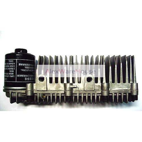

jonotan1985 Опубликовано 30 октября, 2015 Жалоба Опубликовано 30 октября, 2015 Абсолютно бесполезная хрень(подключается к сапуну)) и к охлаждению масла отношения вообще не имеет. тогда в чем суть этой приблуды?ибо мои познания в этом пока нулевые,просто посмотрел что она вкручивается вместо щюпа Цитата
san Опубликовано 30 октября, 2015 Жалоба Опубликовано 30 октября, 2015 :D смысл примерно такой же как здесь: 2 Цитата

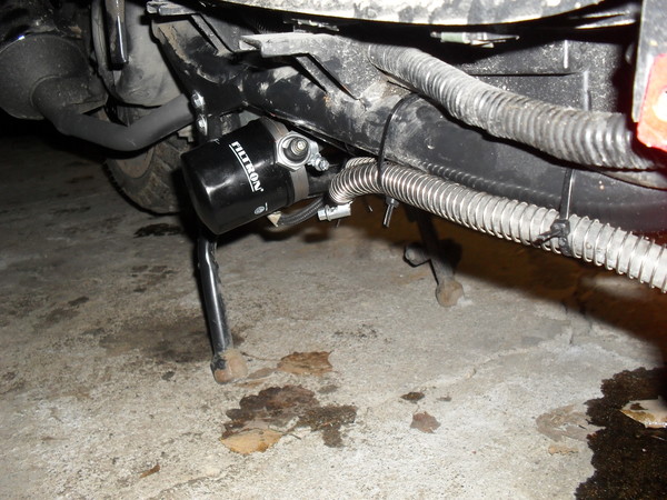

андрей.тоз34 Опубликовано 18 января, 2016 Жалоба Опубликовано 18 января, 2016 вот мой вариант https://vk.com/chinamot?z=photo-50056251_398138801%2Fwall-50056251_3604https://vk.com/chinamot?z=photo-50056251_398141103%2Fwall-50056251_3606 Цитата

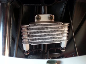

pogran Опубликовано 21 сентября, 2016 Жалоба Опубликовано 21 сентября, 2016 радиатор вот такой только шланги поменяны на нормальные. скажи пожалуйста.На двигатель кубатурой 250 пойдет и самое главное будет ли от него толк двигателю с таким обьемом?заранее благодарю Цитата

mazepa2000 Опубликовано 15 декабря, 2016 Жалоба Опубликовано 15 декабря, 2016 Вопрос к профи ;) В инете полно роликов по альфе,но они либо детские,либо другой радиатор(с нижними патрубками).Как правильно прокачать эту систему на кабовский(горизонтальный двигатель)? В мануалке,которая болтается в инете есть.Открутить верхний патрубок от крышки двигателя,завести и дать поработать,пока из шланга не польет.Думаю,это справедливо для нижнего расположения патрубков на радиаторе... У меня предполагается установка патрубками вверх.Если я сразу залью масло в радиатор и соберу всю систем,пробка не образуется? Какой мне смысл гонять мотор без масла(пока не заполнится радиатор)если его сразу можно залить... Цитата
Сивый Опубликовано 15 декабря, 2016 Жалоба Опубликовано 15 декабря, 2016 Сань, если на радиаторе штуцера на широкой стороне, то надо ставить ими вниз или вбок. Цитата
mazepa2000 Опубликовано 15 декабря, 2016 Жалоба Опубликовано 15 декабря, 2016 Он симметричный,разница только в штучерах,на попе их нет.Да и набор идет с установкой вверх,там крепления под альфу в комплекте. Цитата
