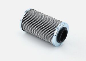

VitM Опубликовано 10 января, 2025 Жалоба Опубликовано 10 января, 2025 (изменено) В 29.12.2024 в 18:29, unlim сказал: Может кто поделится ссылкой на фильтр масляный к 170 У тебя новый мотор, как на Рейсере К2 и Триумфе. Вот видео по замене масла и про фильтра сказано: https://rutube.ru/video/384e3c7a62a0142a4c3b0d748c76e491/ Изменено 10 января, 2025 пользователем VitM Уточнение 1 Цитата
unlim Опубликовано 19 января, 2025 Жалоба Опубликовано 19 января, 2025 В 10.01.2025 в 19:46, VitM сказал: У тебя новый мотор, как на Рейсере К2 и Триумфе. Вот видео по замене масла и про фильтра сказано: https://rutube.ru/video/384e3c7a62a0142a4c3b0d748c76e491/ Спасибо тебе, добрый человек. А то нигде нет инфы по мотору, все отсылают к старым моделям. Цитата

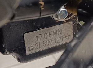

unlim Опубликовано 19 января, 2025 Жалоба Опубликовано 19 января, 2025 (изменено) 1 час назад, VitM сказал: На выставке Мотовесна представители Рейсера называли этот мотор 173fmn. В Мототехнике Брянск есть запчасти на моторы, которые на К2 ставятся, и приведены их размеры, и поршень как раз диаметром 73мм. У друга К2 и мою Пантеру 300 обходил легко: хоть в разгоне с места, хоть на трассе. У меня 170FMN еще на обкатке, только 30 км проехал Изменено 19 января, 2025 пользователем unlim Цитата
VitM Опубликовано 20 января, 2025 Жалоба Опубликовано 20 января, 2025 10 часов назад, unlim сказал: У меня 170FMN еще на обкатке, только 30 км проехал В видое по замене масла, ссылку на которое тебе скидывал, маркировка двигателя 166FMM! Просто решили не тратить деньги на сетификацию нового мотора и продают его под маркировкой того, на который есть документы. Такое встречается у всех продавцов китайских мотоциклов с ПТС на нашем рынке. Цитата
