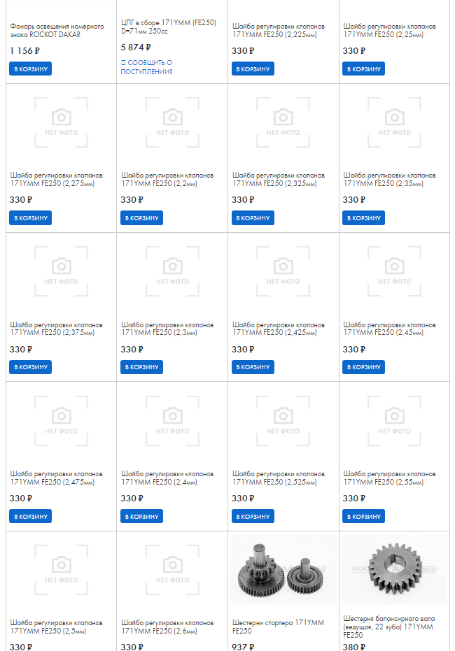

Tour116 Опубликовано 2 февраля, 2025 Жалоба Опубликовано 2 февраля, 2025 3 часа назад, Saboteur сказал: К тому же на данный Лончин на рынке РФ нет шайб регулировки клапанов(на ZS=YD запчасти на рынке РФ вялова-то, но представлены https://rockot-motors.ru/SHaiba-regylirovki-klapanov-171YMM-FE250-26mm.html Меньше 5 минут поисков. Ты хоть перечитывай, что тут накатал... А лучше вообще удали, чтоб не вводить в заблуждение. Цитата

Tour116 Опубликовано 2 февраля, 2025 Жалоба Опубликовано 2 февраля, 2025 56 минут назад, a911 сказал: Ну вот, ты меня разочаровал, я уже со слов из этого флудо-поста собирался запустить бизнес по производству шайб Смех смехом, а нормального каталога запчастей на технику я давно не видел) Например, Voge этим похвастать не может. Rockot молодцы-даже шаёбочки у них есть. Цитата

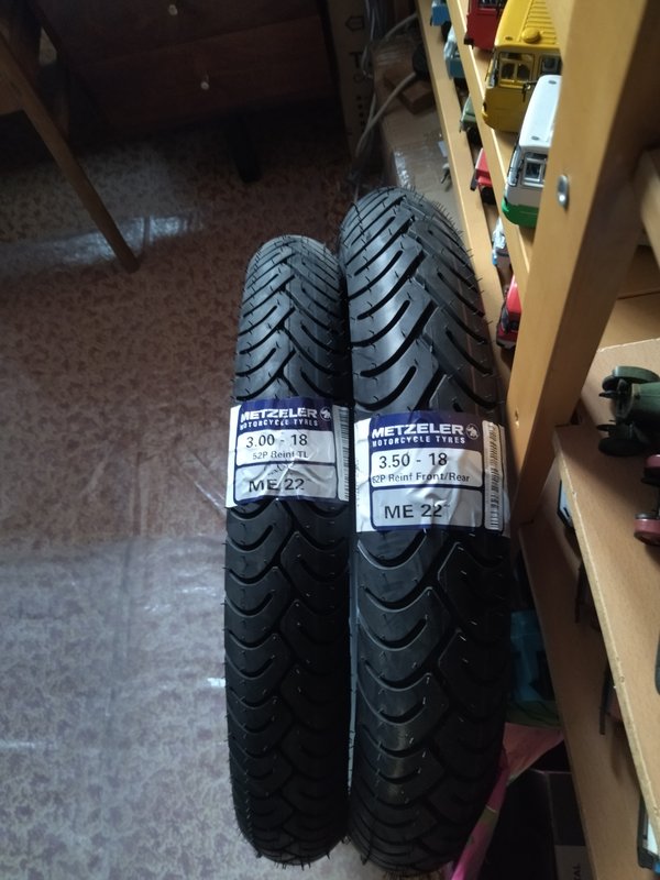

Igorolsh Опубликовано 12 февраля, 2025 Автор Жалоба Опубликовано 12 февраля, 2025 Операция "релокация" прошла успешно. Вчера два кореша затащили мотик на второй этаж, в мою каморку, теперь можно не спеша начать переборку. А сегодня сьездил забрал резину. Штатная 2.75х18 и 3.25х18, купил 3.0 и 3.5. Хотел чуть пошире взять, но по переду там крыло не дает больше 90мм, сзади можно и 110-120 вкрячить, но ценник резко подскакивает и жаба душит. А так за оба колеса отдал 13тыр, выпуск начала 2024 года. Смотрел на петрошину, ценник конечно гораздо гуманнее, но у них нет в этом диаметре чисто асфальтовой резины, особенно на заднюю ось. Еще задумался стоит ли поменять камеры, на наши, ту же петрошину или камашину (евроимпорт дорого), все-таки вроде толщина и качество резины получше, но по вентилю пока нашел только на зад, ну пороюсь еще. 3 Цитата
