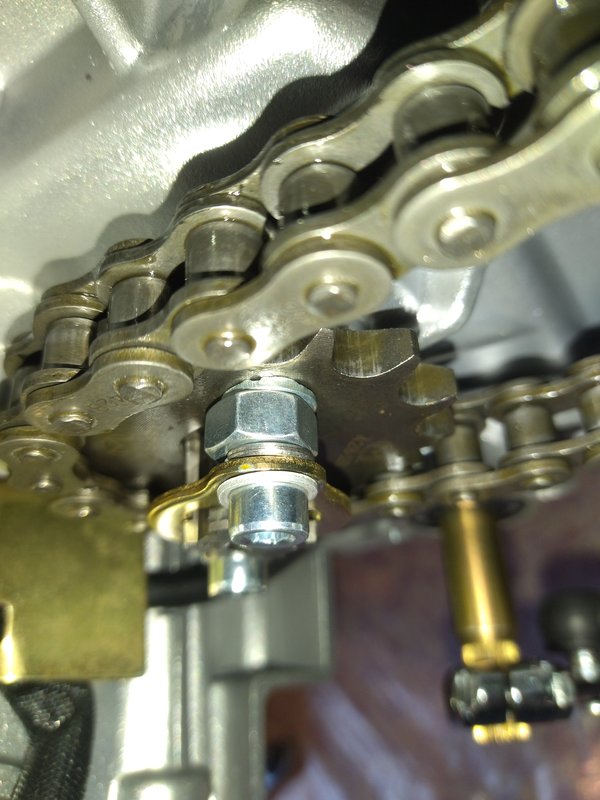

Но, мне ещё пришлось втулку на вал сделать дистанционную, что бы звезду отодвинуть чуть, ибо на родном моторе вал короче был и несоосность звёзд вылезла.
Когда ведущую звезду снимал на своём VR, то за ней или перед ней ещё какие-то две гайки были(короче, забыл что там и как было- может длина вала этого мотора тоже не по размеру для этой рамы, а может те гайки дополнительно фиксировали болты пластины; ну в общем, обычно бывает-spacer.png-пластина и два болта которые вкручиваются поверх пластины в звезду, а там где-то ещё гайки встретил- то ли создавали дистанцию, то-ли ещё что..) Надобно данную (как крепится звезда у 172моторов) тему обсудить с эндуровладельцами- как понимаю этот мотор сначало у них появился (под их шасси), и только не давно пошел на дорожники.
Может действительно в качестве поставок использовали?
Только странно, почему гайки, а не втулки?
Их же ставить тогда надо между пластиной и звездой, ну и резьба там вроде не нужна.
9 минут назад, VRONE250PR сказал:
Да у них всё просто, пластинка и два болтика.

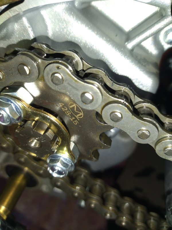

5 часов назад, Ро... Ланд... сказал:
Привет!
Судя по фото, как и на старом VR-1 от Ирбиса.
Т.е. посадка звезды и демпферный узел как на Дельте 200.
Звёзды от VR 14 г.в. подходили к Дельта/Магнуму
Когда покупал 428 венцы, то обнаружилось наличия двух размеров: центральный размер (главный посадочный) общий-58мм, а вот по расстоянию между шпильками была разница, как помню именно для модели Vr 2023 г.в. это 55мм по ближней боковой шпильке(/болт или как это назвать) и около 78мм по измерению напротив друг друга, во втором(интересно для каких мото эти звёзды?) варианте между ближней боковой около 63,5мм, по напротив- 90мм; по измерению отверстий для шпилек- точного инструмента не было, но такое ощущение что была разница около 0,5мм (около 9,5 для моей Vr и около 10мм второй вариант)

23 минуты назад, VRONE250PR сказал:
Да, я в курсе..
С 58 диаметром две размерности и наша (у которой отверстия под болты ближе к внутрянке) реже встречается.
Во как

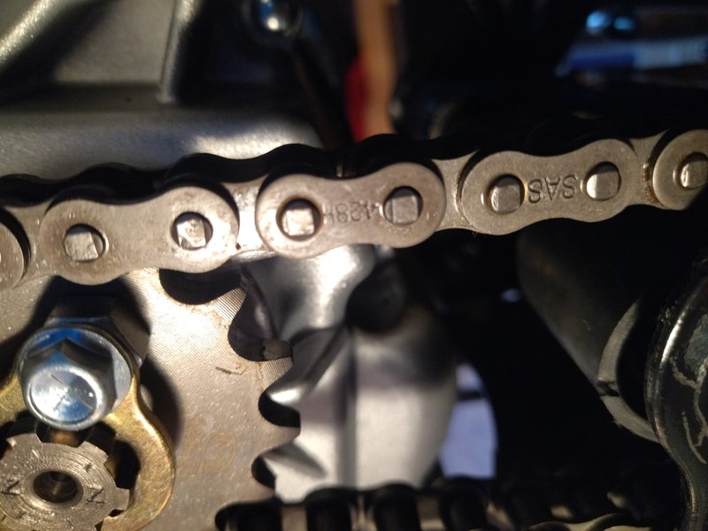

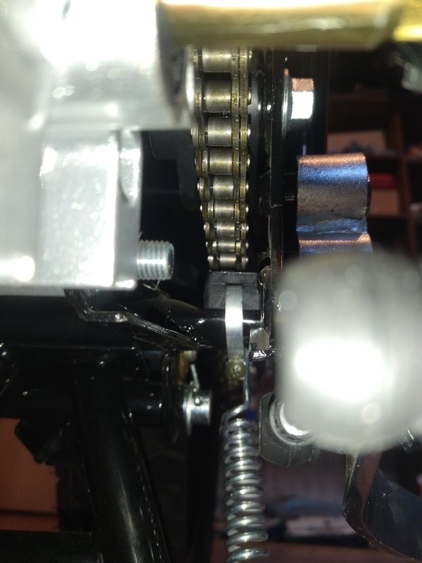

ПС. Кстати, сегодня обратил внимание, что нижний ручей цепи очень близко идет к раме в том месте где крепятся подножки водителя, прям пара-тройка мм, стремно... Правда это на централке, "на колесах" не смотрел.

Нафига проставку на вал вытачивать или шайбы  подбирать, когда можно тупо две гайки на 8 под пластинку подложить)))
Или не на 8 ?!)
11 часов назад, Ро... Ланд... сказал:
Гениально!
Китайцы жгут каэшно, прям как наши мужики с гаражей)
Или не на 8 ?!)
А с чего ты взял что это с завода так китайцы собрали?
3 часа назад, Павел 2206 сказал:
Потому наверное, что если собрать без этих гаек, то цепь не будет двигаться, уперевшись в раму, ну у меня бы было именно так. Подложил ещё по паре шайб к этим гайками, теперь всё хорошо, цепь не достаёт до рамы.
12 минут назад, Igorolsh сказал:
Так они с завода стояли?
39 минут назад, Павел 2206 сказал:
Думаю да. Поскольку у меня мот выпуска конца 2022, когда они видимо только начали ставить эти движки на раму ВР-ки, наверно так они решили проблему по-быстрому. Потом думаю начали делать по-красивее, но это подскажут обладатели более свежих мотов.

В 25.02.2025 в 19:41, Igorolsh сказал:

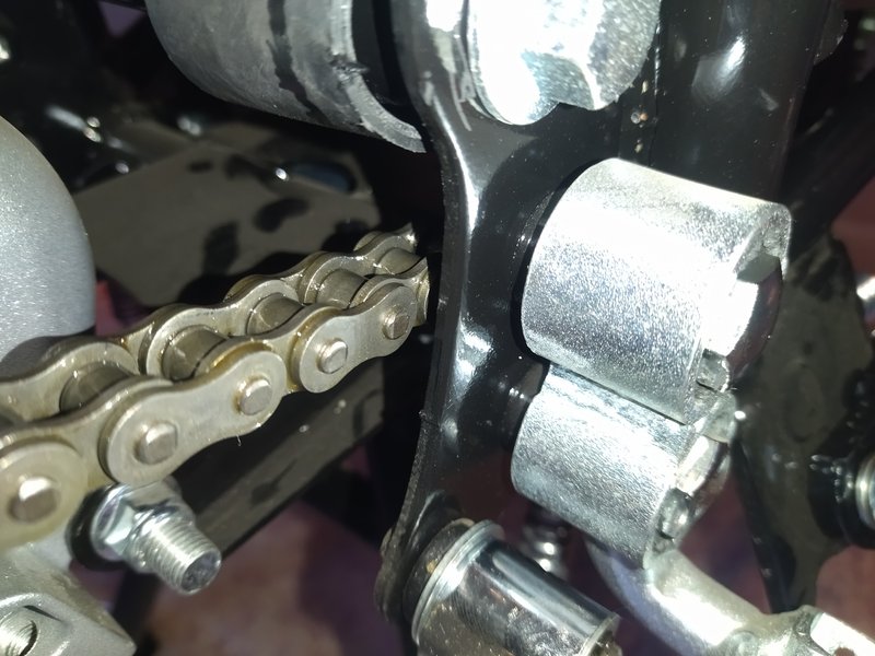

В итоге -
было так:
стало так:

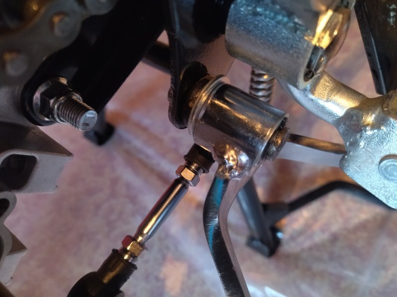

рычаг кпп болтался на оси, пришлось добавить шайбу
соединение рычага и кулисы хреново исполнено, огромные люфты в шарнирах (которые под резинками). Чесал репу, чесал, но так и не придумал их как убрать, поэтому просто забил их густой смазкой, хотя бы не болтаются сами по себе и не бренчат. Но на будущее, если не озадачусь переносом подножек и соответственно удалением этого узла в целом, надо менять на нормальное.
1 час назад, Igorolsh сказал:
Да, похоже таки вживление нового "сердца" в старое "пальто" происходило по упрощёнке, без особых заморочек и расчётов)
