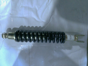

Ребята привет. Нужна помощь.
У меня на sport 006 задний амортизатор при моих 90, сжимается сильно. Свободного хода не более 5 см остаётся. Когда сажусь с женой то вообще капец.
Уже запаяли дырку размером с пачку сигарет в воздушном фильтре.
Читал тут про аморты с Тао. Но все на 003. Может подскажете какой мне заказать и откуда. Я конечно не спец, но с моим разве что ходить вместо дубинки
Отправлено с моего Redmi Note 3 через Tapatalk

Померяй свой аморт и напиши размеры, на тао любой можно найти, там размеры и самого аморта и креплений указывают

длина амморта по центрам отверстий 440 мм, если верить прайсу эконики, крепления верхнее и нижнее визуально похожи на аморт 003, но без замеров точно сказать сложно, можно подобрать аморт от чего то другого, искать на том же тао или али надежнее, когда размеры знаешь. Еще можно поменять пружину на более сильную, знаю что у ттр 250 кросс пружина хрен сожмешь, и кстати длинни тоже 440 или более, только найти пружину отдельно сложно и крепления аморта от ттр 250 кросс отличаются, верхнее точно, а вот низ может подойти. от 003 не пойдет, короче на ~50 мм. Пружины можно еще посмотреть от стоек квадров, они там длинные только могут быть мягче.

адресовано конечно не мне, но на фото сам аморт от 006 и 002 выглядит так
Только что, Alex_Bull сказал:
Так крепление на 003 такое же
