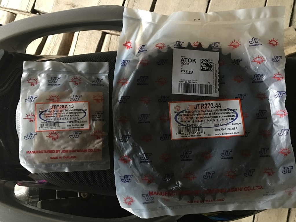

salvador Опубликовано 15 июня, 2017 Жалоба Опубликовано 15 июня, 2017 Купил звезды наивно думая Британия все дела, а по факту Таиланд возможно от этого качество не страдает, будем надеяться что это фабричный товар, а не подделка. 1 Цитата
VOVCHIK Опубликовано 16 июня, 2017 Жалоба Опубликовано 16 июня, 2017 В 15.06.2017 в 11:50, salvador сказал: Купил звезды наивно думая Британия все дела, а по факту Таиланд возможно от этого качество не страдает, будем надеяться что это фабричный товар, а не подделка. Звезды хорошие, у меня такие же только 13/42. Эти звезды даже официальные дилеры БМВ используют. Тайвань это холосо.)) Цитата
