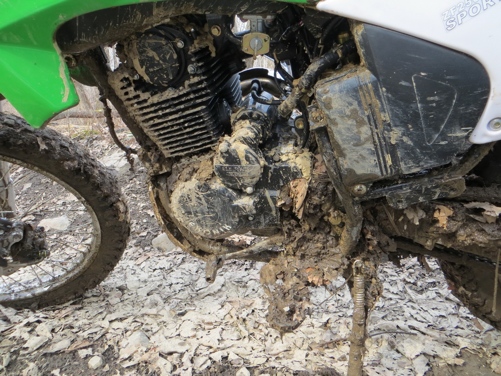

pilot1960 Опубликовано 8 апреля, 2015 Жалоба Поделиться Опубликовано 8 апреля, 2015 Когда Я поставил 520 цепь О ринг и немного покатался возле гаража стал смотреть как оно там работает снял звезду и увидел что цепь трётся о крышку картера и вот так уже натёрло смотри фото пришлось сделать шайбу с такими же шлицами как вал так как просто шайба не подайдёт вернее она подайдёт но она по валу садится дальше и будет тереть сальник по этому надо со шлицами звезда немного на 1.5мм отодвинется от картера . И к стати у меня временами и родная цепь задевала резину с боку видно по шипам боковым потёрло их . 1 Цитата Ссылка на комментарий Поделиться на другие сайты Поделиться
Leksey92 Опубликовано 8 апреля, 2015 Жалоба Поделиться Опубликовано 8 апреля, 2015 Когда Я поставил 520 цепь О ринг и немного покатался возле гаража стал смотреть как оно там работает снял звезду и увидел что цепь трётся о крышку картера и вот так уже натёрло смотри фото пришлось сделать шайбу с такими же шлицами как вал так как просто шайба не подайдёт вернее она подайдёт но она по валу садится дальше и будет тереть сальник по этому надо со шлицами звезда немного на 1.5мм отодвинется от картера . И к стати у меня временами и родная цепь задевала резину с боку видно по шипам боковым потёрло их . неээ такого нету слава богу, у меня всё в норрме, может у тебя звезда чуть отвернулась??? Цитата Ссылка на комментарий Поделиться на другие сайты Поделиться
andrey025 Опубликовано 8 апреля, 2015 Жалоба Поделиться Опубликовано 8 апреля, 2015 Какие преимущества у 520 цепи, чем она лучше хорошей сальниковой 428? В грязи например насколько выше ресурс? Недостатки очевидны: размеры, вес, ограниченность ведущих звезд (13 только встает без доработки и то в грязи цепляет за крышки). Цитата Ссылка на комментарий Поделиться на другие сайты Поделиться

Roman07 Опубликовано 8 апреля, 2015 Жалоба Поделиться Опубликовано 8 апреля, 2015 Какие преимущества у 520 цепи, чем она лучше хорошей сальниковой 428? В грязи например насколько выше ресурс? Недостатки очевидны: размеры, вес, ограниченность ведущих звезд (13 только встает без доработки и то в грязи цепляет за крышки). блин ну да есть минусы в 520 цепи О ринг.... НО но штатная вообще ахтунг! блин и цена вопроса 2 новые звезды и цепь все под 428 = удар по бюджету... а самое главно найти качеставенную 428 цепь... вообщем я откажусь... буду катать на 520... Цитата Ссылка на комментарий Поделиться на другие сайты Поделиться

Leksey92 Опубликовано 9 апреля, 2015 Жалоба Поделиться Опубликовано 9 апреля, 2015 Какие преимущества у 520 цепи, чем она лучше хорошей сальниковой 428? В грязи например насколько выше ресурс? Недостатки очевидны: размеры, вес, ограниченность ведущих звезд (13 только встает без доработки и то в грязи цепляет за крышки). 520 цепочека подольше ходит естественно сальниковая, у 428 сальниковой ресурс меньше, это доказано временем, но и логически подумать, глянь износ на ведущей звезде, износ заметен. и глянь на ведомой износа почти не видно, это говорит о размерах, чем меньше тем быстрее изнашивается, принцип тот же и в цепи, а я считаю, менять с 520 на 428 бред, по ценнику ахтунк как по карману бъёт, это и цепь и звёзды новые, а со старыми на продажу???? или в металлолом??? это если всё изотрётся и перед и зад и цепь, тогда можно поэксперимнтировать поставить 428, но почему-то 428 стоит на 200 кубов в основном, берёшь любого японца 250 у всех 520 цепь Цитата Ссылка на комментарий Поделиться на другие сайты Поделиться
