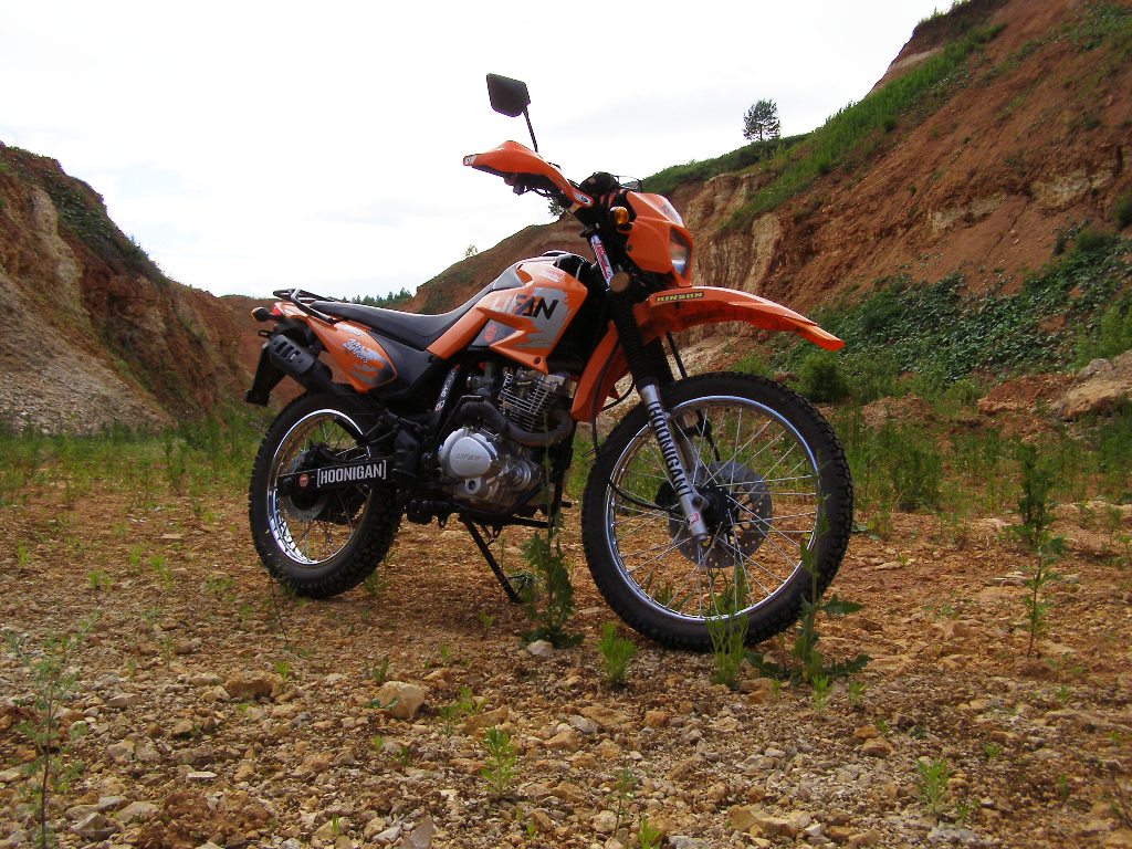

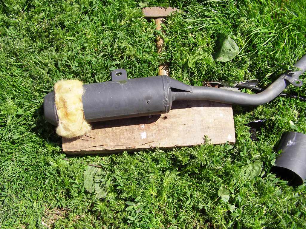

Aleks_enduro Опубликовано 30 июня, 2017 Жалоба Поделиться Опубликовано 30 июня, 2017 (изменено) Всем привет! Сейчас я в отпуске, и редко выхожу в интернет... Вобщем немного покатался за прошедший месяц, мотом доволен, по лесам, бродам, просёлочной дороге прёт норм! Немного внёс изменения в некоторые узлы. См. фото: удлинил переднее крыло, материал использования тюбик от какого то химического средства Укоротил глушитель, ну и сделал из него колхозный "прямоток" Сам процесс: Отпиливаем (разумеется на снятом) Делаем флейту. (я не стал заморачиваться сверлением отверстий, нарезал дырки болгаркой) Для флейты взял ржавую трубу от старой советской кровати... Далее флейту приварил к укороченной "жопке" глушителя, обмотал стекловатой (минеральной ватой) вытащенной из старого советского холодильника, и... всё это дело аккуратно запихал в банку и обварил по кругу. Так же, переварил крепление защиты от ожогов. Теперь глушак тарахтит как ошалелый если ему поддать побольше сгоревшей горючей смеси, но на спокойных режимах работы мотора звук выхлопа остался как и прежде, почти. Всё это для того. чтоб не потеряться в лесу иной раз ))) И все сугубо личное, не кому не навязываю, просто делюсь опытом )) Изменено 30 июня, 2017 пользователем Aleks_enduro 1 Цитата Ссылка на комментарий Поделиться на другие сайты Поделиться
i0059 Опубликовано 30 июня, 2017 Жалоба Поделиться Опубликовано 30 июня, 2017 А зачем на трубе(от кровати-флейта) делать отверстия,она ведь всё равно замотана будет стекловатой ? интересно просто Цитата Ссылка на комментарий Поделиться на другие сайты Поделиться
Aleks_enduro Опубликовано 1 июля, 2017 Жалоба Поделиться Опубликовано 1 июля, 2017 15 часов назад, i0059 сказал: А зачем на трубе(от кровати-флейта) делать отверстия,она ведь всё равно замотана будет стекловатой ? интересно просто Ну это классика жанра по устройству прямоточного глушителя. Стекловата гасит шум (выхлоп) поступающий через отверстия в флейте. 1 Цитата Ссылка на комментарий Поделиться на другие сайты Поделиться
