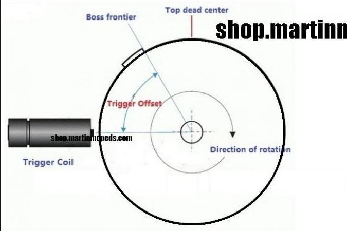

mrGear Опубликовано 11 апреля, 2016 Жалоба Опубликовано 11 апреля, 2016 А в чем смысл действий участвующего? В идеале - доступ к тушке мота, а если по минимуму: посмотреть за сколько градусов до ВМТ магнит заходит в датчик посмотреть за сколько градусов до ВМТ магнит выходит из датчика посмотреть форму сигнала с датчика - нужен осциллограф. Цитата

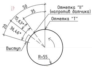

kuvbur Опубликовано 6 августа, 2017 Жалоба Опубликовано 6 августа, 2017 (изменено) 3 часа назад, Гоша1001 сказал: А по уму надо гену открывать и измерять какой начальный угол на датчике. У меня как раз под рукой заклинивший мотор. ВМТ выставить не получилось, но ей соответствует метка Т. Поставив засечку на прокладке напротив датчика, переставил прокладку с крышки на двигатель. Прямо напротив оказались две риски. Всё, что намерил - на чертеже. Направление движения перенёс со стрелки на роторе. Получается в программу нужно вбивать 16 градусов? Как-то маловато, да и риски стоят перед выступом. Вот тут также измерения проводили. Результаты почти совпали, но непонятно - почему угол принят 36 (т.е. угол от ВМТ до датчика), на не 52-36=16 (смещение датчика от начала прилива, по мануалу к китайскому CDI) Изменено 6 августа, 2017 пользователем kuvbur Перемерил и заменил чертёж. Цитата

kuvbur Опубликовано 12 августа, 2017 Жалоба Опубликовано 12 августа, 2017 9 часов назад, Mishany сказал: примерно за час то что нужно, начал с 10* дошел до 60* Может блок неисправный? Повторяемость - один из критериев правильной работы. А получается - датчик стоит на 36 градусов, у создателя блока - 34 (судя по кривой для т2), у вас вот на 60-ти работает... В мануале к crf230f, у которого датчик стоит также, как на 165 fmm, описана проверка со стробоскопом. На 1400 об/мин в окне меток должна быть видна метка F., что соответствует 12 градусам. Можно использовать как контрольное значение. Цитата
Mishany Опубликовано 12 августа, 2017 Жалоба Опубликовано 12 августа, 2017 18 минут назад, kuvbur сказал: Может блок неисправный? Повторяемость - один из критериев правильной работы. А получается - датчик стоит на 36 градусов, у создателя блока - 34 (судя по кривой для т2), у вас вот на 60-ти работает... В мануале к crf230f, у которого датчик стоит также, как на 165 fmm, описана проверка со стробоскопом. На 1400 об/мин в окне меток должна быть видна метка F., что соответствует 12 градусам. Можно использовать как контрольное значение. Не думаю что блок неисправен, мот работает отлично! На неисправном думаю работал не так как, если вообще работал бы. у меня не совсем на 60* стоит, это предел на максимальных оборотах, но и то там отсечка глушит, на минимальных 25*, на холостом 35* средние 43*, вобщем вот график. А, еще хочу добавить, я сместил шпонку на роторе, примерно на 2-5* в сторону опережения. Цитата
