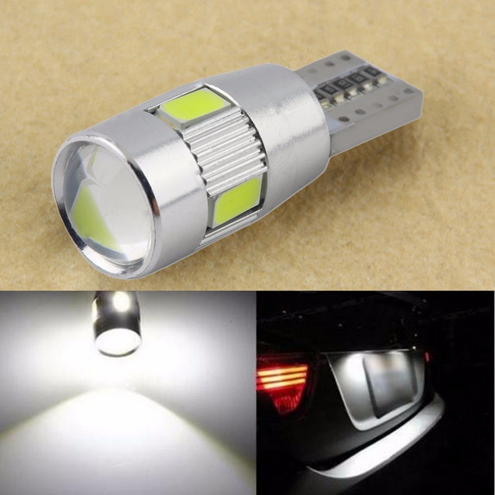

3 - А еще лампу дальнего света заодно, там цоколь одинаковый - Т10 вроде зовется, в магазинах есть в продаже, и стоят недорого... А вот лампы поворотов на панели меньше размером, цоколь не знаю маркировку, тоже ищу...
T10 - это светодиод.
А у нас в фаре цоколь P15D-25-1 , если я не ошибаюсь.
P.S. Так,Жень,посмотрел в своих заказах на Алишке. Заказывал в приборку Т5 и Т10. В поворотниках (приборка), стоят маленькие,кажется - это Т5,а остальные большие Т10.
Сенкс... Надо заказать. Т10 у меня уже есть.. Надо Т5 прикупить...  :rolleyes:

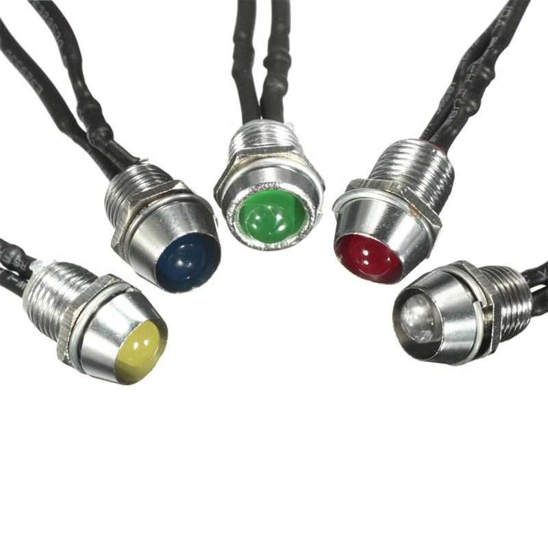

Женёк,погоди.... Я тут одну тему мучу с поворотниками, может тебе понравится? Тогда Т5 будут ни к чему. Я заказал вот ТАКИЕ  светодиоды.Думаю,просверлить пластик на панельке,ну,где лампочки контрольные мигают,и туда вставить эти. Задолбался позориться с невыключенными поворотниками :)
Поздняк... Заказал уже  :P ... Поглядим как светить будут...
А на счет позориться, так у меня привычка уже после каждого маневра по переключателю поворотов жмакать  :D ... Повернул - пару раз жамкнул по нему, для надежности... Ну и так в процессе движения нет нет да и нажимаю  :D ...
