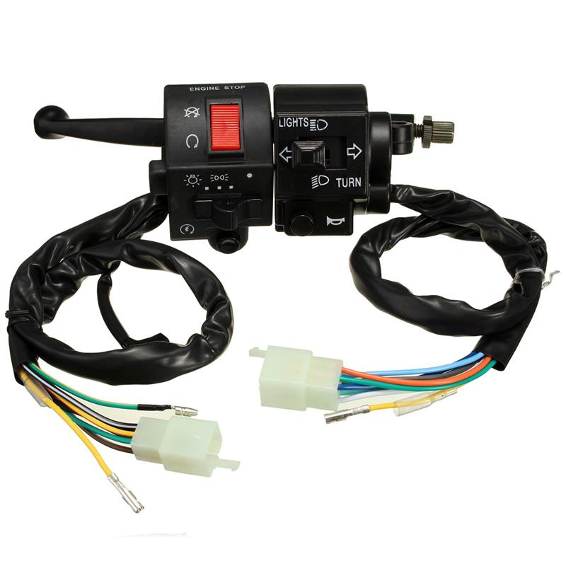

P.S.  Наткнулся вот на такой комплект.Может кому пригодится,кто сломал рычаг сцепы?.Для справки : левая и правая стороны на фото поменяны местами.
