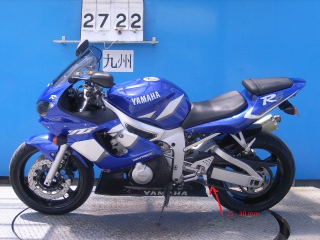

К управлению еще не очень привык,легкое оно очень. 10 лет на 2х колесах не ездил,раньше были к750, Днепр и урал. Широкие колеса понравились очень на песке, но в грязи сильно мотает, для грязьки узкие лучше. Подвеска очень мягкая приятно ехать главное в большие ямы не нырять, пробивает. Насчет цепи, не перетягивал(25мм провисание, не более). Может кто подсказать как лучше ее натягивать на пустом моте или под весом ездюков?
Стандартный способ: поставить на подножку (центральная удобней) расслабить ось, закручивать гайки на натяжителях по очереди, посматривая на риски на маятнике (исключая перекоса колеса) в месте большего прогона цепи (обычно нижний прогон) колебания от руки не должны превышать 25-30мм. Это конечно если цепь хорошая и звезды само собой.
Спасибо! Я так понял что тянуть надо без нагрузки. Остается только подставку сварить... Не понятно почему нет центральной подножки?!
Само собой без нагрузки))) я честно даже не представляю как можно реализовать натяжение под нагрузкой, если тянуть одному. Еще добавлю что этот мот не кросс и ход заднего маятника не такой как на кроссе, и поэтому положение маятника не особо влияет на натяжение цепи. А насчет растянутой цепи, возможно на заводе ее просто не закалили, т.е. обычный сырой металл без термической обработки, вот она и тянется так! Возможно придется вам ее заменить, т.к. растянутая цепь очень быстро сьест звезды! (сталкивался с этим на квадике), а вот то что нет центральной подножки ет конечно большой минус... я даже подумать не мог, что ее нет. Можно сварить подставку-трапецию, в будущем точно много раз при обслуживании понадобиться!
Одному действительно никак под нагрузкой не натянуть... Для меня это первый мот с цепью.( с карданами никогда никаких проблем не было....) Освоим... Заменим... Будем ездить!
