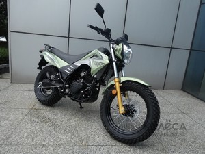

Брал "лесника" еще в начале весны, аппаратом доволен. Намотал около 2,000 км.
Беспокоят только 2 вещи:
1. При скорости свыше 70 км/ч. вибрация переднего колеса, наверное надо балансировать.
2. Где достать дорожную резину, т.к. на стоковой по асфальту не комфортно однозначно?
В нашем городе такого размера резины просто нет.
Если кто знает, где купить резину на него, подскажите пожалуйста в ЛС. Могу купить в России с доставкой до себя.
Так даже лучше будет.
У меня то же самое, и не только у меня. Заводской брак значит.
Да, балансировать, грузов грамм на 150 бери сразу.
У меня то же самое,
Я поездить пока не успел - снега навалило.но когда в магазе задрали мот и стали передачи проверять,видно,что заднее колесо далеко не идеальное)))) Рекомендую до балансировки убрать яйцевидность,от неё балансировка не спасёт.
Кстати да, мне пару раз говорили товарищи, когда я ехал, что заднее колесо совсем малость восмерит. Но я как то не особо прислушался к ним. Может это резина такая никчемная.
Мне в этом плане повезло больше, яйцевидности не было, лишь небольшая восьмерка не переднем.
Кстати насчет резины, походу более-менее злая это родная. Её как я понял достать можно через дилера, вообще странно, должная же быть на тот же ван-ван или ТВ. Кст наткнулся на резину VEE RUBBER VRM275, как раз есть наш размер. По мне самое то для лесника.
Может резина,может сам обод.......

На выходных еду балансировать колеса и спицы крутить. ;)
