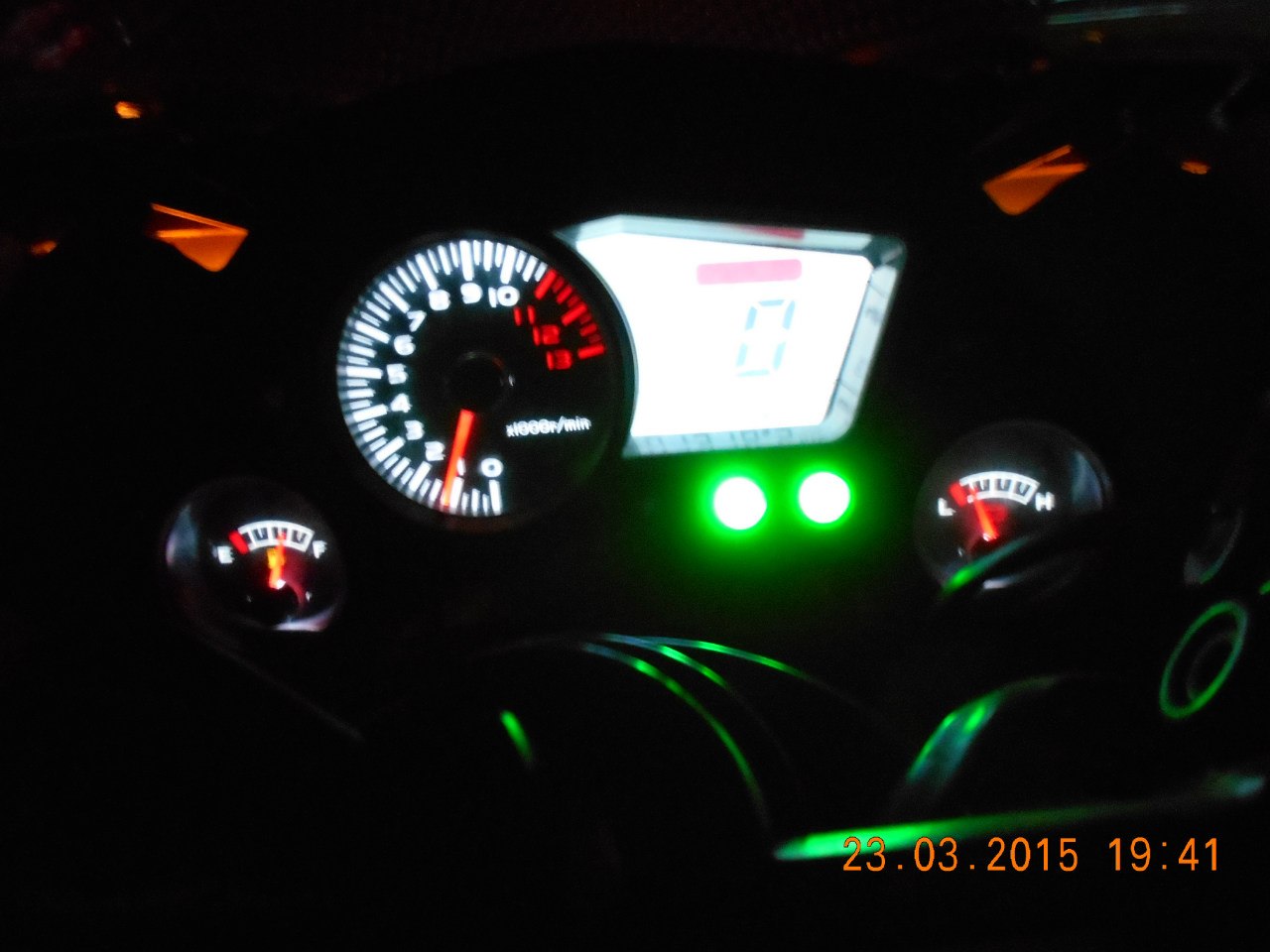

Вылез вопрос о замене стандартных ламп на приборке. В солничную погоду нихрена не видно индикаторов поворота и нейтралки. Кто ставил светодиоды, отзовитесь.

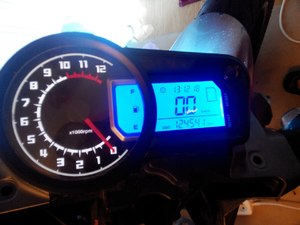

Тоже хотел подсветку поменять, хотел как у знакомого сделать, фотка прикреплена (синяя подсветка) но сняв и разобрав приборку понял что слишком гемморойно у меня это сделать, правда в панели только светики стоят, лампочек нет, вобщем просто протер, покрасил колодцы, замотал провода и клеммы залил герметиком  и поставил на место

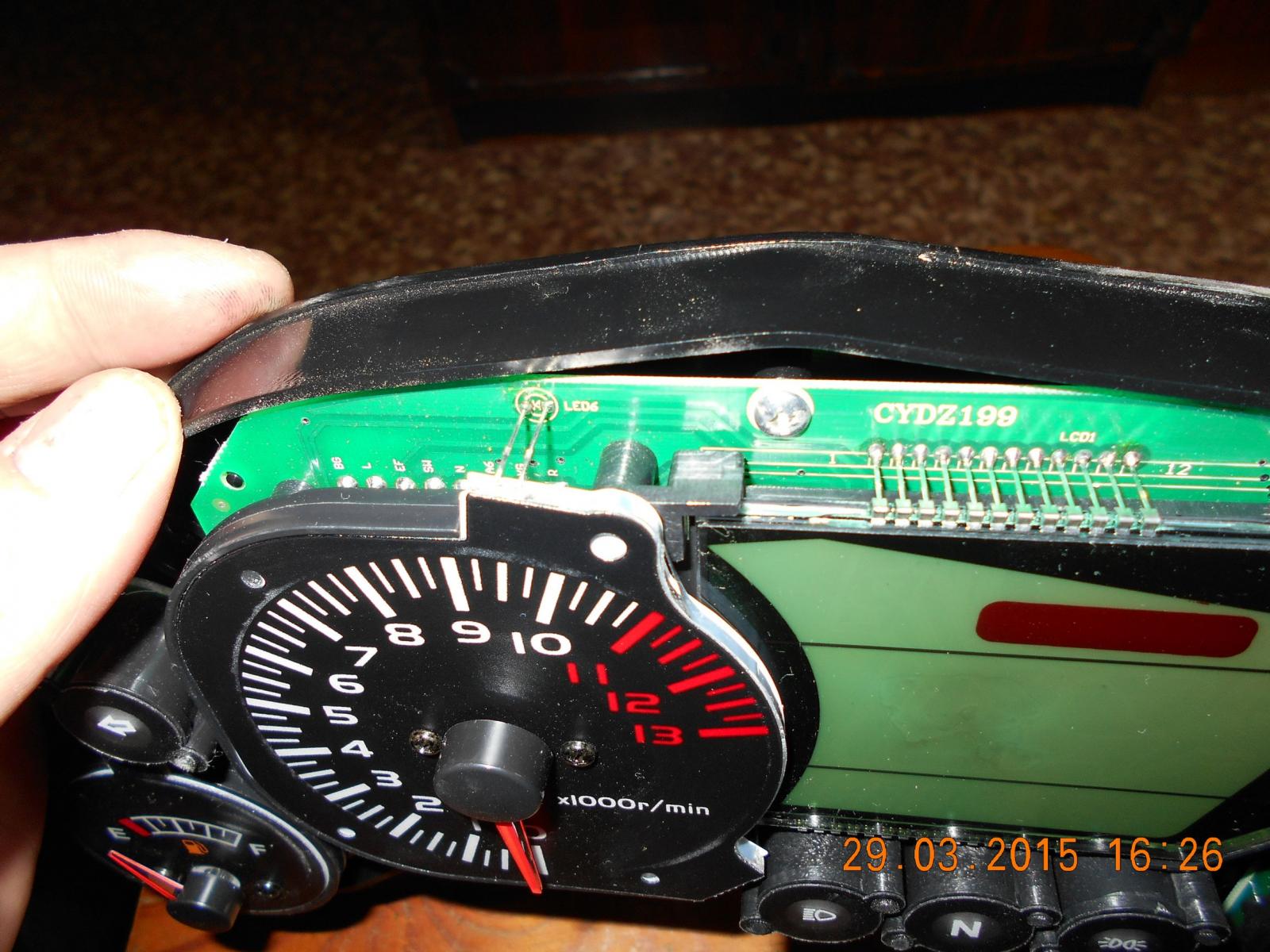

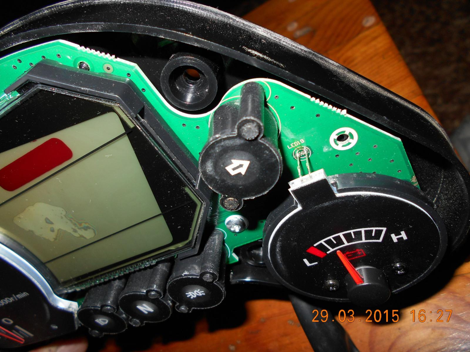

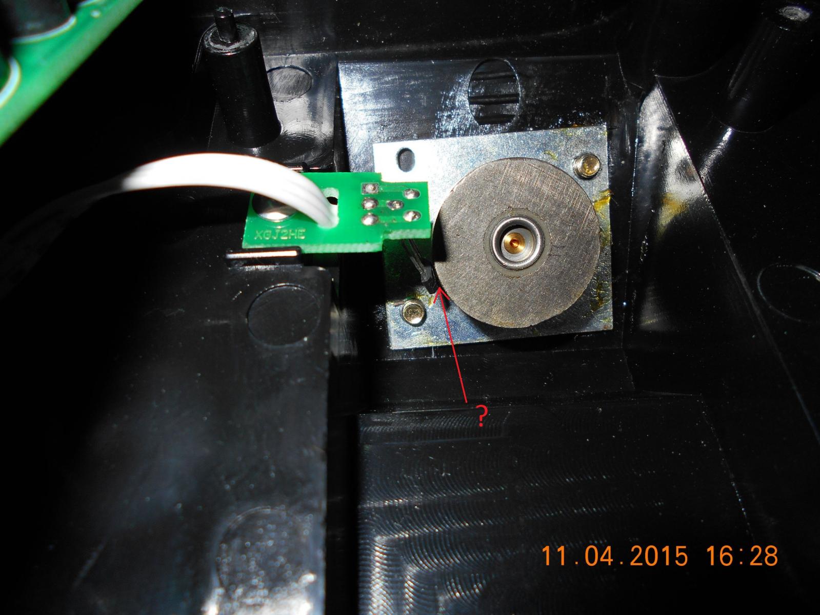

Недавно как я уже рассказывал снимал приборку, решил сменить светики на синие ^_^ , вобщем я писал что было дальше :D в приборке есть датчик на электро спидометр, вот возник вопрос какой зазор должен быть между потенциометром и магнитным диском? Ставил от 2 до 1 мм, спидометр не показывает, в данный момент зазор уменьшил -его почти нету, но у нас поднялся сильный ветер, ехать проверять не охота :unsure: может кто знает?
