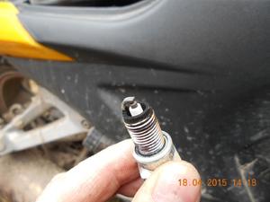

У меня 9 . думаю 8 лучше самоочищается от нагара(горячее)  решил взять аналог НЖК 8 свечу ДЕНСО U24ESR-N.
У меня с завода 8 стояла, вернее после ТО от старого хозяина  :rolleyes:  вобщем как купил сразу поменял на 9-ю, прокатал после покупки 500 км и решил ТО провести, много что сделал, и свечку решил поменять, выкрутил, как новая! Ваще мне 9-я больше по душе чем 8-я. Калильное как никак выше, а я привык движку выкручивать -_-
На мой взгляд, 8 - 9  - это предмет религии.Ну 9-ка чуть "похолодней",но не настолько,мне кажется,чтобы заморачиваться с этим.У меня с 8-кой,двигло работает отлично (ТТТ),поэтому голову себе не забиваю уйнёй))))))
 2капер1966 : Смотри,внимательнее на шкалу Denso/ У них,сцукко,у всех свои цифровые обозначения,никакой стандартизации.
Вот таблица соответствия калильного числа:
P.S. Ты вроде всё пральна рассчитал))))

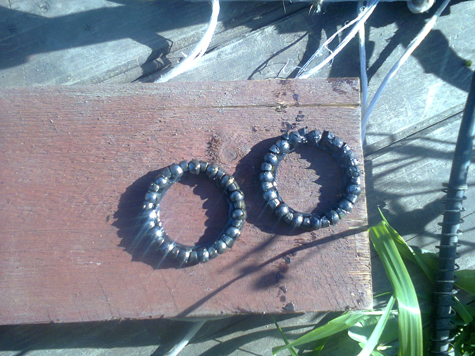

ответа в теме не нашел( а какого размера подшипник и сальник в рулевой траверсе? убились, надо менять, я покупать оригинальные - китайские совсем не охото(  может кто знает размеры?
Мне подошли подшипники от совковелосипеда которые ставились в каретку заднего колеса, фото старых которые стояли у меня (пробег на время ремонта 1500км), траверсу разбирать совсем не хотел, но при замене перьев решил разобрать и ее, состояние нижнего подшипника совсем не обрадовало...   :unsure: по размерам хз, стандартные для каретки заднего колеса, насчет сальников, их там нет, просто стальной стаканчик - пыльник снизу и сверху, все как у всех.
а размеры? хотелось бы усиленный поставить
Шариковый в стальной коронке, они все идут легкой серии (для не ответственных узлов), нету усиленных серий таких подшипников, в природе нету, есть только изготовленные из хороших (правильных) материаллов.
балииин, лады, размеры нижнего подшипника выяснить удалось (28х52x16)  а верхний нет, или они одинаковые? ты не помнишь когда менял, одинаковые были?
Оба одинаковые, сперва хотел подогнуть коронку и поменять их местами (более нормальный вниз, на верх восстановленный ^_^), потом пришел сосед и сказал что подшипники у него такие есть, принес, померяли и все ок! Промыл, смазал, поставил. -_-  Подшипники были с каретки заднего колеса совдеповского велика (я там ошибся, но уже исправил :rolleyes:). А на форестере разве роликовый стоит?  :blink:
