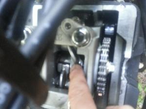

Разобрал мот, еще 4-е раза все проверил, сейчас у меня при любом появлении меток, свободный ход карамысла соответствует ранее выставоенным зазорам, т.е.условно 0.08 выпуск и 0,05 впуск, свободный ход при надавливании на центральную часть карамысла, ту что подходит к распред валу, при последующем прокручивании на оборот, ситуация не меняется, все тот же зазор, все тоже положение кулочков на распред валу. Вывесить  коромысло не удается, одна часть обязательно касается клапанов за счет пружины и регулировочный болт не играет никакой роли его можно просто вывернуть, никакой щуп туда не подсунуть.
Блин кто сказал, что регулировать клапана просто ....... явно не в моем случае. Просто боюсь , что пережал и они прогорят.

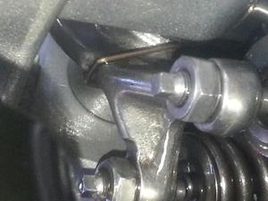

Вот прилагаю фотки, аидно что на коромысле накинута пружина, которая придимает его к клапанам, и если не компенсировать ее действие нажатием на другой конец коромысла или поднятием конца идущего к клапанам, то оно всегда будет подпирать клапана даже при отсутствии регулировочных болтов, в моем случаеоно кривое и при выворачивании регулировочных болтов полностью одним краем операется на один из клапанов, соответственно под этот конец щупы никакие не подходят, а другой конец коромысла просто парит над кулочками (оч. Высоко) , поэтому я пальцем его опускаю на кулачек.
В общем если разобраться-зачем в состоянии отпущенных клапанов больший зазор-только зазор на тепловое расширение клапанов на горячем двигателе, т.е. в этом состоянии после расширения они будут закрыты. Оставлю проблему клапанов до выяснения нюансов, поехал кататься, думаю за небольшой пробег ничего страшного с ними не произойдет.
Пс. Фотки не специально так прикладываю перевернутые-у меня на телефоне вроде все ровно, но публикуются с поворотом (((
Сбер я не понимаю почему так происходит но точно что то не так. такого вообще не должно быть. может распредвал бракованный. смысл в том что должен быть свободный тепловой зазор а у тебя пружина постоянно прижимает и значит зазора нет. Может цепь перескачила на пару зубьев.

Перерыл весь   интернет, пришлось задуматься над вопросом, в общем скорее всего мы говорим об одном и томже , но разными словами. Тепловой зазор это размер люфта коромысла в верхней мертвой точке, когда клапана полностью закрыты, т.е это именно то что сейчас у меня имеется. То что на коромысле есть пружина которая прижимает регулировочный винт к клапану - это ничего не значит, т.к. пружина слабая и при температурпых расширениях деталей никак не работает, в данном случае зазор возникает между кулочком распред вала и коромыслом и он равен выставленному значению и компенсирует расширение деталей при их нагреве, и не произойдет приоткрытия клапанов в следствии расширения деталей -пружинка дохлая и ника не влияет на работу механизма в целом - скорее всего она препятствует цоканью клапанов, так как в этом случае зазор на другой сороне коромысла между кулочками распредвала и коромыслом.
Прочитал много, го вот по ссылке, просто доходчиво написано чего жлать; при отсутствии регулировки клапанов, и что такое зазор. Может все это и так знают, просто мы на разных языках говорим и я очевидных вещей не понимаю.
http://www.car-tales.ru/schema/engine/proveryaem-i-reguliruem-zazory-klapanov/
Есть положение, при котором совпадают метки на распреде и коленвале, кулачки распреда смотрят по-диагонали вниз, у клапанов имеется свободный ход (люфт), который можно почувствовать, понажимав на коромысло в месте соприкосновения с распредом. Метку на распреде и колене имеет смысл ловить для проверки правильности установки фаз ГРМ, допускается небольшое несовпадение меток. Для регулировки клапанов достаточно выставить распред в положение, при котором метки на шестерне будут параллельны плоскости ГБЦ, а кулачки будут смотреть по-диагонали вниз, при этом будет ощущаться зазор между коромыслом и распредом. Зазора между клапаном и коромыслом не будет, т.к. на коромыслах стоят пружины (одна из которых у меня сломалась), которые поджимают коромысла к клапанам. При регулировке надо учитывать, что на легкость прохождения щупа в зазоре влияют эти пружины, так что имеет смысл, при измерении зазора, поддавливать коромысло к распредвалу, исключая таким образом влияние пружины. Для того, чтобы при затягивании гайки не проворачивался регулировочный болт, продаются специальные ключи, стоят не дорого.
Раз уж пошла такая пьянка с клапанами, то скажите пожалуйста, регулировочный болт на коромысле прилегает к клапану всей поверхностью? У меня - нет, на всех клапанах прилегает не полностью.
И обязательно проверяйте эти злое....чие пружинки на коромыслах, металл там так себе.
