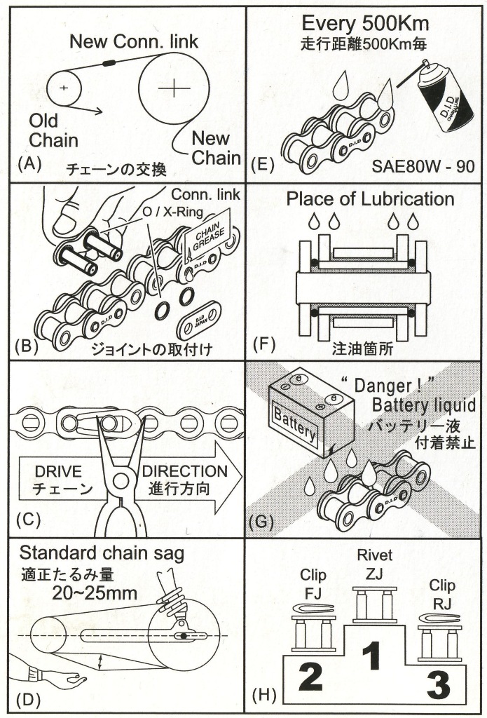

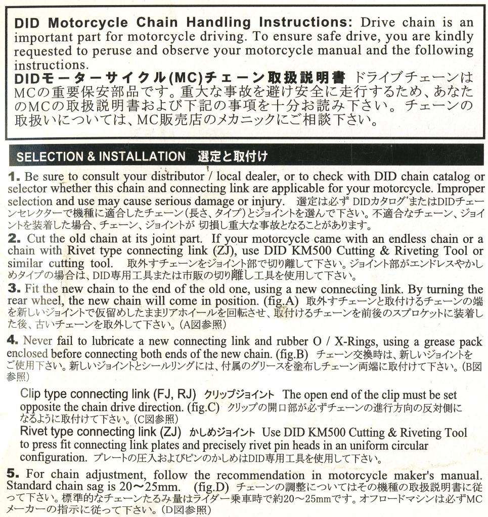

На коробке с цепью D.I.D. 50VM (530) X-RING написано (сканировал сам лично):
Every 500 км SAE 80W90 - то есть обычное трансмиссионное масло.

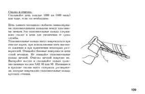

Ссылка на руководство по эксплуатации мотоцикла HONDA VFR800: https://yadi.sk/i/JB-Snrqexse3q
Выдержка (принтскрин страницы) из данного руководства по эксплуатации мотоцикла HONDA VFR800, страница 109 (121 по документу PDF).
Запрещается использовать продаваемые смазки для цепей.
Прямо указывается о необходимости смазывать цепь ОБЫЧНЫМ трансмиссионным маслом SAE 80W90:

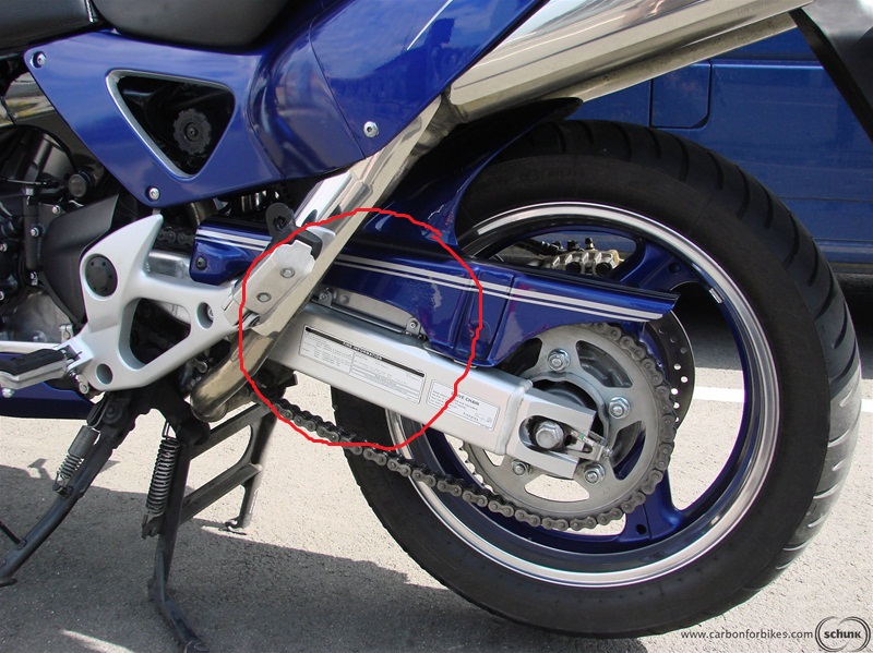

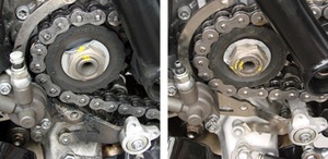

Была такая смешная фотография, сразу не найти мне. На ней из ржавой цепи торчит "гвоздик".
Не сразу поймешь, что это не гвоздик, а лопнул сальник, вылез и распрямился. :)
Растворитель растворителю рознь вариант увеличения срока службы и снижения трения меня лично больше устраивает.. что и показывает опыт использования, за сезон ни разу цепь не подтягивал и не требуется,  дорога только грунт
насчёт сальниковых цепей не знаю,как-то информация не попадалась.а у меня всё порядком.и как раз от с ржавчины помогает не плохо. ( из ржавой цепи торчит "гвоздик"  )а вот это не допустимо должно быть у цепи,другое дело жёсткое  эндуро ,там скорее всего нужны какие нибудь высокотехнологичные смазки для сохраняющего эфекта цепи
