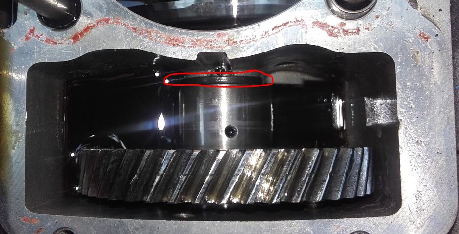

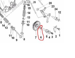

Oleg Bezuglov Опубликовано 19 июля, 2016 Жалоба Опубликовано 19 июля, 2016 Всем день добрый! Я не механик и пока еще не мото-любитель. Но тема заинтересовала своей загадочностью причины маслянного голодания пары ось РВ <-> РВ. Люблю разгадывать физические загадки. Не бейте сразу палками, просьба критически отнестись к гипотезе. Может быть в силу рядом вращающегося торца РВ, центробежно удаляющего масло, и происходит голодание? Особенно это будет происходить как раз на высоких оборотах, когда центробежная сила максимальна. Масло просто не может утечь в отверстие, т.к. поверхность оси вблизи отверстия осушается быстровращающимся торцом распредвала. На малых оборотах эффект не столь очевиден, поэтому для движков, эксплуатирующихся в переменных режимах ,этот узел работает долго, а для длительных макисмальных оборотов провоцируется износ. Положение могла бы спасти какая-нибудь тонкая стальная шайба на оси между картером и РВ. Важно, чтобы она была неподвижна, чтобы "изолировать" вращающийся РВ и предотвратить удаление масла из этой микрованны. Или там как раз стоит шайба (поз.6)? Судя по схеме она с другой стороны, между "толстым концом" оси и РВ устанавливается, так? 1 Цитата
ПетровичЪ Опубликовано 19 июля, 2016 Жалоба Опубликовано 19 июля, 2016 Судя по схеме она с другой стороны, между "толстым концом" оси и РВ устанавливается, так? Да, шайба там как раз с наружи, я тоже думал что должно что то стоять, что бы распред не пилил люминевую картерину.. оказывается что пилит (( Версия центробежного удаления масла имеет право жить Цитата
Oleg Bezuglov Опубликовано 19 июля, 2016 Жалоба Опубликовано 19 июля, 2016 Вспомнил, как в далеком детстве, то ли в журнале "За Рулем", то ли еще где, видел совет бывалого для улучшения самотечной смазки какого-то вала в двигателе через подобное отверстие вблизи стенки картера. Он предлагал приклепать по месту к картеру кусочек жестянки в виде воронки, чтобы в ней скапливалось больше масла и оно поступало в отверстие в большем количестве. Здесь бы тоже видимо не помешало воспользоваться этой идеей. Но все равно, на мой взгляд, торец вращающегося распредвала надо изолировать. Если не шайбой, то еще чем-нибудь. Может как раз фигурную воронку вырезать так, чтоб она выполняла две функции. Чем и как приклепать - дело вторичное. Цитата
ПетровичЪ Опубликовано 19 июля, 2016 Жалоба Опубликовано 19 июля, 2016 Не жрет картерину по причине косозубости шестерни как я понимаю, ее поджимает к наружной шайбе. Вполе возможно что китайцы прошляпили с ее толщиной и необходимый зазор для попадания смазки мог невелироваться Цитата
evil_laugh Опубликовано 19 июля, 2016 Жалоба Опубликовано 19 июля, 2016 Я менял шайбу в комплекте с РВ, дядьки. Зазор для попадания смазки там не нужен, там масло затекает в канальчик и оттуда разносится канавками во втулке. Между картериной и рв зазора быть вообще не должно, иначе рв туда сюда каждый такт мотора ездить будет, там для этого пружина есть, кто то об этом писал уже. То что рв выкидывает масло - ну хз, может быть конечно, но другие моты такой конструкции же как то ездят. Вороночка там есть, глубиной миллиметра 3-4, она на фотках выше видна. В общем, я пока проехал с очередной замены рв 5 с лишним тысяч км, большую часть по трассе не закрывая газа (на мотобухту ездил с пассажиркой и барахлом), пока звучит вроде даже тише, чем когда только поставил. Масло заливаю по прежнему ликви моли с молибденом минералку 15-40. Менял один раз по приезде с бухты, срок замены 5000 км, масла не сожрало ни грамма, меняйте масло вовремя товарищи, 5000 это перебор, после замены существенно лучше щелкаются передачи и мягче схватывает сцепа. 1 Цитата
