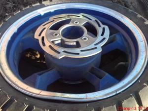

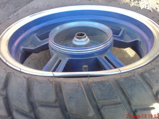

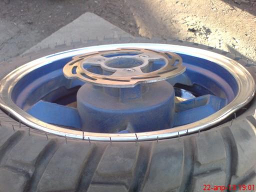

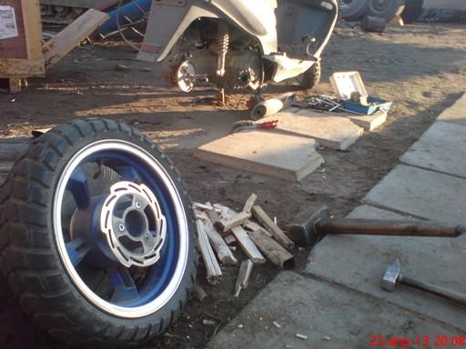

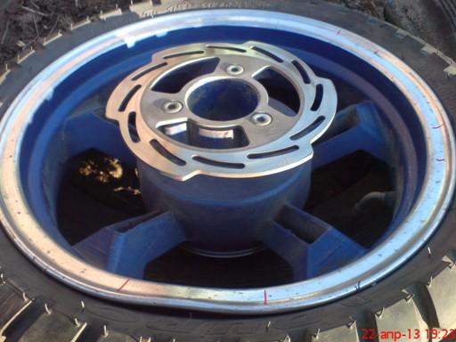

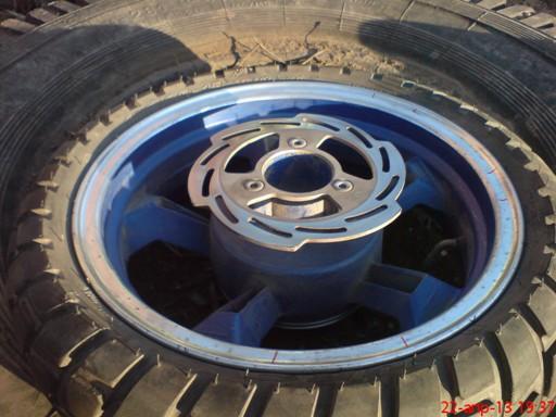

alexskri2009 Опубликовано 26 июня, 2013 Жалоба Опубликовано 26 июня, 2013 Камрады HELP!!! Вчера, блин (написал бы круче) наши дороги, поймал хороший "порожек". Погнул диск заднего колеса, колесо спустило, но не сразу, только утром заметил. Сейчас описание изгиба если положит диск на плоскость зазор будет 2 - 2.5 мм, естественно в наружную сторону. Сам Чайник, с большой буквы. Помогите советом. Есть способ исправить погнутый диск. Для этого нужно молоток, кувалда, берёзовые бруски - мне понадобилось много, старая автошина. Для простоты всё на фото. Правим не снимая шины с диска, старая автошина как мягкий стол. Повреждения . И крупные, и мелкие, всего 5. Здесь 2 мелких выправлены . Метим маркером погнутую часть диска, прикладываем берёзовый брусок к этому месту под необходимым углом, и иначинаем выстукивать погнутость с помощью молотка (кувалды). Придерживаем диск коленями - неснятая шина смягчает. Выправлен полностью Здесь хорошо виден правочный стол, старая грузовая шина. Вот сколько пришлось наломать дров. Цитата
Serg12 Опубликовано 27 июня, 2013 Жалоба Опубликовано 27 июня, 2013 Так же правил с помощью деревянных брусков.Ибо не нашел шиномонтаж где раскатывают диски на скутер. Цитата
Jakson Опубликовано 27 июня, 2013 Жалоба Опубликовано 27 июня, 2013 Решил настроить клапана.Ладно,разобрал,что нужно и обнаружил вот что:не совпадают по положению метка"Т" и отверстия на звёздочке!Сначала настроил по метке-застучала так,что,мама,не горюй!Снова открл и получилось,что зазор под выпускным аж больше 1,0!Выставил по звезде-звук нормальный.Кстати,возможно,дилетантский вопрос:можно ли запустить движок для проверки со снятой крышкой(той,под которой клапана)?Да,и ещё:в соседнем магазине нет специального масла,есть только такое:P1170173.JPG Его можно залить?Характеристики те же,что и на заливаемом ранее"Ликви Моли",только это не специальное для скутера. Цитата с оф сайта: Моторное масло Technosynthese® Специально разработано для современных мощных автомобилей с большой литровой мощностью. Турбо-дизельные двигатели с прямым впрыском, бензиновые двигатели с инжектором и каталитическим конвертером. Улучшенная синтетическая база обеспечивает превосходные смазывающие свойства, уменьшение трения и расхода масла. Наверно это очень хорошее масло, Но я бы посмотрел другие варианты тоже автомобильнное,синтетика или полусинтетика 10w40,но для обычных бензиновых двигателей.- но это моё мнение. Клапана пока не проверял, но думаю в ближайшее время надо заглянуть. Я читал это всё.Но!Тут вот в чём проблема:лоханулся я,как последний чайник!Проверил масло, а щуп забыл завернуть,отвлёкся на что-то!!!Идиот!Ну и поехал.Его(масло)и выплюнуло.Благо,быстро заметил,проехал мало,масло оставалось (на кончике щупа).Докатил вручную до стоянки,благо-случилось в пределах доступности.Близко спецмасла не было, а менять надо было.Тут у же писАл кто-то,что льёт тот же"Мотюл",но 5100.Короче,промыл я промывочным маслом,а потом залил это.Теперь езжу на нём.Возможно,при случае,залью другое.Вот,"его пример-другим наука",как говаривал классик... Цитата
Chigasov Опубликовано 27 июня, 2013 Жалоба Опубликовано 27 июня, 2013 Камрады HELP!!! Есть способ исправить погнутый диск. Для этого нужно молоток, кувалда, берёзовые бруски - мне понадобилось много, старая автошина. Хао любители Нирваны! Спасибо за такой подробный ответ, все понятно. Когда снимал колесо скутер ставил только на центральную подножку или нужны какие то приспособы. Пойду попробую снять колесо. Как сделаю создам подобный отчет. Спасибо еще раз. Цитата
alexskri2009 Опубликовано 27 июня, 2013 Жалоба Опубликовано 27 июня, 2013 Камрады HELP!!! Есть способ исправить погнутый диск. Для этого нужно молоток, кувалда, берёзовые бруски - мне понадобилось много, старая автошина. >>Хао любители Нирваны! Спасибо за такой подробный ответ, все понятно. Когда снимал колесо скутер ставил только на центральную подножку или нужны какие то приспособы. Пойду попробую снять колесо. Как сделаю создам подобный отчет. Спасибо еще раз. На фото видно что скутер стоит только на центральной подножке. А вот на полик, ближе к переднему колесу, пололожил что-то тяжелое - снятая траверса и прочее. Можно переднее колесо загрузить чем нибудь. Цитата
