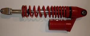

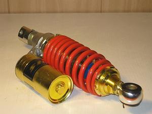

Так же, где то в районе 2000 км. потёк 1 задний амортизатор. По интернету не шарил, зашел в один единственный магазин на удачу, купил за 2400р. в одной коробке пара. На  коробке приклеен стикер что амортизаторы для Нирваны. Сейчас пробег 7600 с чем то, проблем нет.
Ну и наконец вопрос..., после долгих поисков по просторам Инета найдено великое множество задних амортов по цене от 450 руб. до верхний потолок цен неприлично велик, подскажите что взять (фирма, название) ...
Берите любые для 150 кубовых. С ценой можно не загоняться. Они практически все одинаковые. В смысле нагрузки и качества. Берёте на свой страх и риск а там кому как повезет. У одних они по 5 лет ходят, у других и сезон не прокатываются. Нередко можно видеть как некоторые предприимчивые барыги на одни и те же аммортизаторы, что бы увеличить их продажи, специально наклеивают наименование скутера. Хотя по сути большинство всех аммотризаторов в простонародье деляться на 50 кубовые и 150 кубовые. Хотя это не совсем правильно, но скажеи так что в основном должны деляться по по весу нагрузки. А далее вы себе их подбираете по внешнему виду и своему креплению. Как то так.  Только предварительно замерьте общую длину своего старого аммортизатора и диаметр его пружин, что бы при покупке новых они не были толще старых. В противном случае, когда их установите покрышка заднего колеса мужет быть близко расположена к пружине аммортизатора и возможно на кочках будет задевать за покрышку, что небезопасно. Потом неисправные аммортизаторы не обязательно текут. У меня например, они не текли, но были полностью убиты предудущим владельцем. Поэтому шток аммортизатора не держал, а держали пружины. Вообще для чего аммортизаторы нужны всем понятно. На маленьких скоростях можно и одними пружинами аммортизаторов гасить колебания, больших неудобств не будет. Любые пружины успешно с этим справляются. А вот на скоростях уже больше более 60 и близких к 90 аммортизаторы оказывают существенное значение именно на устойчивость скутера на дороге, т.е непосредственно на ВАШУ безопасность, особенно при кочках на поворотах. Это надо понимать и учитывать что при неисправных аммортизаторах можно и убиться. Поэтому у кого аммотризаторы не исправны, лучше не гонять, здоровее будете.
Подойдут как на рисунке 2013-05-23 16.20.04 и им реальная цена не более 500 руб. А все что выше уже как бы профит барыги.
А вот такие как на рис.2 не подойдут из-за толщины пружины. Им реальная цена 1200, Они масляно-газовые (возможна докачка (нипель) тока непонятно зачем?) с ручной регулировкой жесткости пружин (что очень удобно). В опте они по 1 500. В розницу цена от 2 000 до 3 500. Но толщина пружин к сожалению не подходит.
Тогда как родные стояли вот такие как на рис.3 Нашел такие за 6 000, Пылятся у барыги пожоже с закупок 2008 года. Брать конечно же, не стал. За такую цену на них можно удавиться, даже в Москве :).
Разница в толщине пружин с предыдущим рисунком, наблюдается довольно наглядно.
