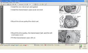

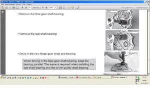

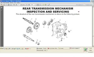

maximpn Опубликовано 16 октября, 2013 Жалоба Поделиться Опубликовано 16 октября, 2013 ...В редукторе около 4 или 5 подшипников, разных размеров... Если точно, то их 5 штук. 1 Цитата Ссылка на комментарий Поделиться на другие сайты Поделиться

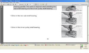

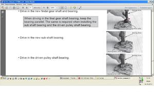

maximpn Опубликовано 16 октября, 2013 Жалоба Поделиться Опубликовано 16 октября, 2013 До редуктора я пока не добрался! Интересует только подшипник оси заднего колеса..., сколько их и размер. всего два, один со стороны редуктора, второй стоит в маятнике (в маятник не залезал, но визульно похоже что он там один), а не не на оси заднего колеса. Тот второй что в маятнике, даже затрудняюсь ответить, как можно вытащить. Ну думаю, что можно. Похоже что через стопорное кольцо. Цитата Ссылка на комментарий Поделиться на другие сайты Поделиться

Doctor Avic Опубликовано 16 октября, 2013 Жалоба Поделиться Опубликовано 16 октября, 2013 ...В редукторе около 4 или 5 подшипников, разных размеров... Если точно, то их 5 штук. Спасибо! А где скачать данный мануал? Цитата Ссылка на комментарий Поделиться на другие сайты Поделиться
maximpn Опубликовано 16 октября, 2013 Жалоба Поделиться Опубликовано 16 октября, 2013 ... А где скачать данный мануал? где затрудняюсь ответить, но этот очень полезный мануал на империалистическом языке (был на русском языке цены ему бы не было) могу выслать, киньте мне в личку свое мыло, я вышлю. Цитата Ссылка на комментарий Поделиться на другие сайты Поделиться
Doctor Avic Опубликовано 16 октября, 2013 Жалоба Поделиться Опубликовано 16 октября, 2013 ... А где скачать данный мануал? где затрудняюсь ответить, но этот очень полезный мануал на импереаклистическом языке (был на русском языке цены ему бы не было) могу выслать, киньте мне в личку свое мыло, я вышлю. Империалистического языка не боюсь - есть иммунитет..., беседовал лично с советником Барака Обамы в Вашингтоне... Мыло мое вот - god48@mail.ru Жду.... Спасибо! Цитата Ссылка на комментарий Поделиться на другие сайты Поделиться
maximpn Опубликовано 16 октября, 2013 Жалоба Поделиться Опубликовано 16 октября, 2013 ...Мыло мое вот - god48@mail.ru... Отправил, проверьте почту. Файл объемом 18,9 МБ. Если не получите, то стукните в тему, я его тогда отправлю по частям по 5МБ. Цитата Ссылка на комментарий Поделиться на другие сайты Поделиться
maximpn Опубликовано 16 октября, 2013 Жалоба Поделиться Опубликовано 16 октября, 2013 ...Если не получите, то ... Скачать можно здесь, выложил, если что Service_Manual_157QMJ (18,9 МБ) Цитата Ссылка на комментарий Поделиться на другие сайты Поделиться
