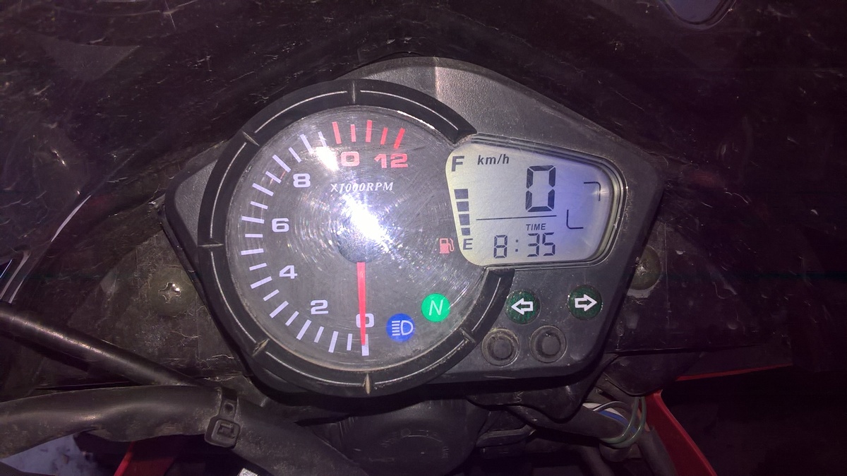

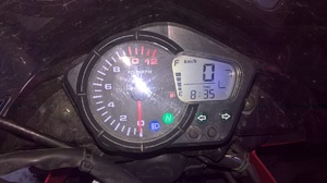

mazepa2000 Опубликовано 12 января, 2017 Автор Жалоба Опубликовано 12 января, 2017 Судя по мануалу,моего продавца, эти цифирьки,частота при которой панель показывает 60км.ч. Во всяком случаи изначально там данные соответствовали его мануалу.Правда в мануале не слова,что эти значения меняются. Значение в панели и стояло 042 1 Цитата
Роман82 Опубликовано 12 января, 2017 Жалоба Опубликовано 12 января, 2017 (изменено) 1 час назад, mazepa2000 сказал: Судя по мануалу,моего продавца, эти цифирьки,частота при которой панель показывает 60км.ч. Во всяком случаи изначально там данные соответствовали его мануалу.Правда в мануале не слова,что эти значения меняются. Значение в панели и стояло 042 Дааа, мудрёная приборка! И как под частоту подгонять магниты... всё конечно можно посчитать, но точнось одометра будет низкая. А на своей приборке я Вам "в живую" показал как вводить и чего эти числа значат. Изменено 12 января, 2017 пользователем Роман82 Цитата

Konst266 Опубликовано 17 января, 2017 Жалоба Опубликовано 17 января, 2017 Если кому то будет интересно...У меня на моте стоит такая:Оригинальная, заводская. Очень информативная и мне ужасно нравится! И купить её можно не в Китае, а в Москве. Правда я не знаю програмируется ли она... И расчитана она на колесо 19 дюймов. Цена, конечно, не низкая - 3500. На Али можно купить дешевле. (хотя там встречались и дороже) 1 Цитата
