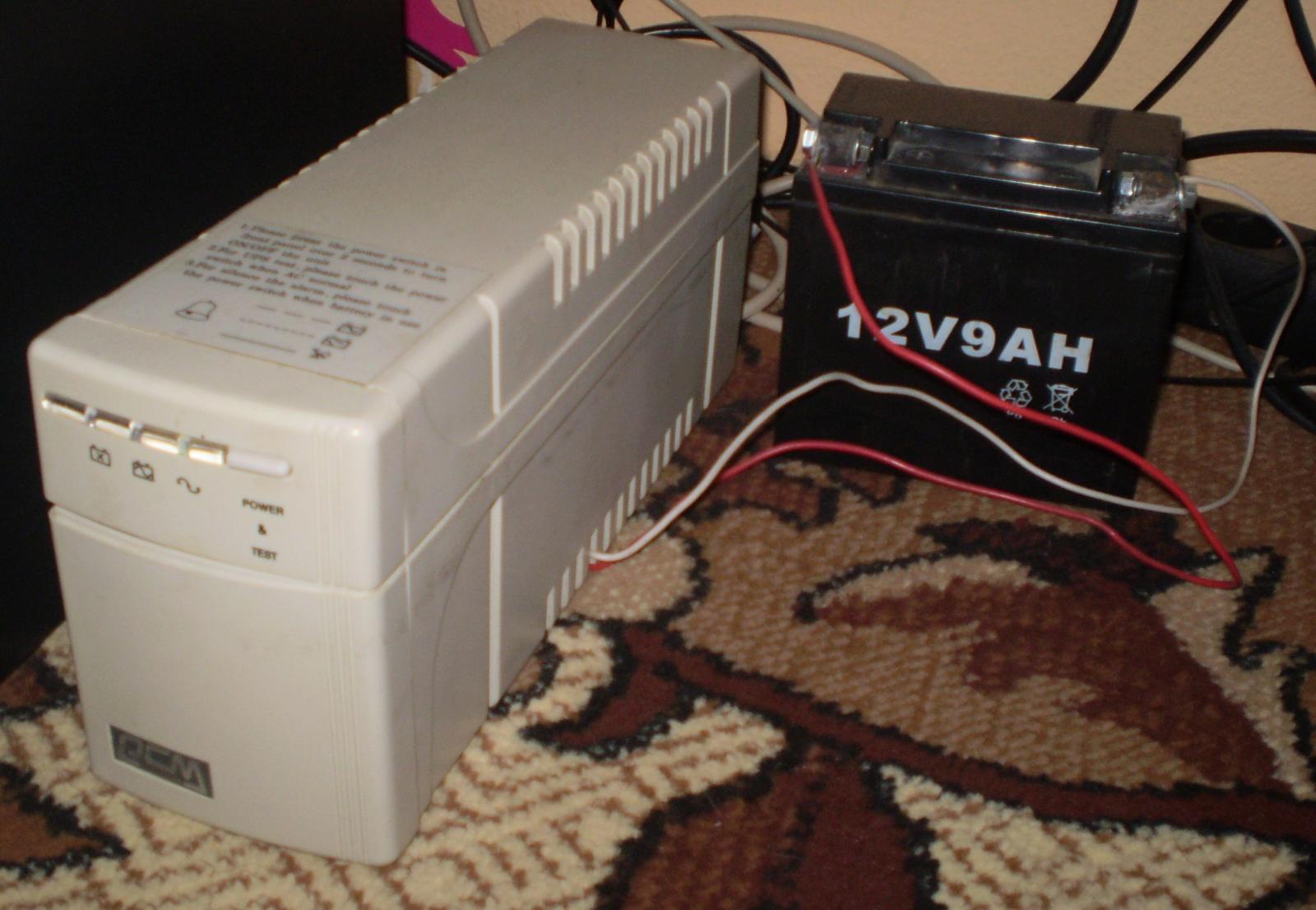

ars-lan911 Опубликовано 6 декабря, 2016 Жалоба Поделиться Опубликовано 6 декабря, 2016 А я от UPS-а компьютерного батарейку от мота заряжаю. Вполне удобно и безопасно, заряжается полностью. На клемы удобно обычные канцелярские скрепки прикрутить, в них потом удобно штеккеры UPS-а надевать. 3 Цитата Ссылка на комментарий Поделиться на другие сайты Поделиться

ОлегНевинка Опубликовано 6 декабря, 2016 Жалоба Поделиться Опубликовано 6 декабря, 2016 :) А я от UPS-а компьютерного батарейку от мота заряжаю. Вполне удобно и безопасно, заряжается полностью. . Аналогично. (на фото старый штатный аккум) 1 Цитата Ссылка на комментарий Поделиться на другие сайты Поделиться
Peter Опубликовано 7 декабря, 2016 Жалоба Поделиться Опубликовано 7 декабря, 2016 Тоже заряжаю компьютерным бесперебойником. Он заряжает быстро процентов до 80-90, дальше очень медленно. Но огромный плюс в том что его можно оставлять подключеным на любое длительное время. Т.е. неделя или две - без проблем, вреда нет и перезарядить/вскипятить невозможно. Есть ещё момент о котором не все знают. Бесперебойник начинает заряжать батарею сразу как только его включают в розетку. Т.е. совершенно не нужно включать его кнопкой, слушать пиликанья что аккумулятор разряжен и не надо смотреть на мигающие диоды. Цитата Ссылка на комментарий Поделиться на другие сайты Поделиться

Peter Опубликовано 7 декабря, 2016 Жалоба Поделиться Опубликовано 7 декабря, 2016 Это касается всех моделей бесперебойников? У меня дома три разных марок. Все ведут себя одинаково. Проверяется просто. Подключаем к аккумулятору вольтметр, измеряем напряжение. Включаем в розетку и смотрим на напряжение. Если выросло - значит заряжает. На полностью заряженой батарее на включеном блоке напряжение будет 13,45в. При разряженом меньше, где то от 11-12в. И ещё если включать бесперебойник в розету в тишине, то слышно как начинает гудеть трансформатор :-) , особенно с разряженой батареей. 1 Цитата Ссылка на комментарий Поделиться на другие сайты Поделиться
