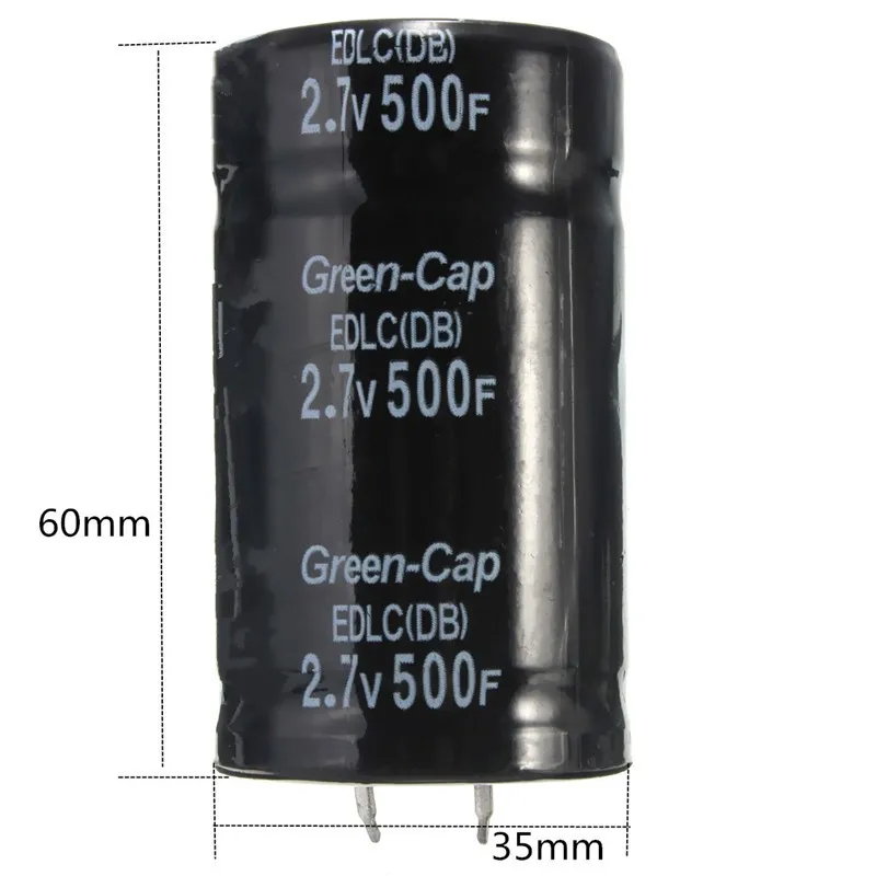

evgeniy569 Опубликовано 11 декабря, 2016 Жалоба Опубликовано 11 декабря, 2016 Народ кто чего думает об ионистарах для того чтоб запускать электростартер? На али экспресс появились в продаже реально за смешные деньги (вообще ионистор-суперконденсатор стоитл всегда очень приличных денег) 260руб 2.7вольт 500 ФАРАД Ели не подделка, то это фирма Самха это и есть самсунг. Дело в том что для мото их нужно 6 штук последовательного включения. Поскольку в отличии от аккума у конденсаторах при последовательном включении ёмкостьт падает почти в полтора раза, т.е. при такой связке из 6 штук мы получим 16 вольт 83фарада. Мужики ставили и говорили вот такая связка запускает двигатель жигули в лютый мороз без аккума. Представляете что она сотворит с мотоциклом где стартер в разы слабее жигулёвского? Ещё говорят что если есть уже очень сильно ушатаный аккумулятор на котором напряжение есть, но стартер уже не крутит, то подключая такую связку (через преобразователь иначе КЗ при резкой зарядки этих кондёров) за пару минут такой аккум отдаёт энергию конденсаторам (не в 0, а допустим в холостую аккум 12 вольт, а под нагрузкой проседает скажем до 11.5, вот он ровно отдаёт до 11.5 вольт когда напряжение между аккумом и конденсатором выравнивается, то кондёр прекращает тревожить аккум). И запускает двигатель машины, хотя аккум убитый просто не отдал бы сразу такой ток на стартер. Говорят что подобная система продлевает жизнь аккуму, не на 1-2 сезона как он служит обычно, а намного дольше. Я заинтересовался.. Вообще я искал ионистор для своей аудиосистемы в мото и нактнулся на такую инфу.... Чтоб не быть голословным вот пример на одном из многочисленных видео http://www.youtube.com/watch?v=7NJXGsGIr4I Фишка в том что ионистор может сразу отдавать просто гигантский ток причём неважно мороз или жара без каких либо последствий для себя в отличии от аккума, а срок службы в разы дольше любого аккумулятора. Цитата

evgeniy569 Опубликовано 11 декабря, 2016 Автор Жалоба Опубликовано 11 декабря, 2016 А вот уже готовая сборка на 16 вольт 20фарад (6 штук по 120фарад) с балансиром. Тупо подключай и всё. за 1261 руб https://ru.aliexpress.com/item/16V20F-Automotive-rectifier-starter-filter-super-farad-capacitor-module-16v20f-ultra-capacitor-module-2-7-2/32713896009.html?spm=2 Написанно (на сайте с первода) 1: улучшить машину, мотоцикл производительности. 2: снижение багажнике повреждения батареи, срок службы батареи может продлить треть. 3: супер фарад конденсатор собственный большой емкости разряда и функцию фильтрации, в цепи автомобиля на стабильность напряжения, фильтр, генератор, усиленные для системы зажигания ток питания, компенсации батареи высокой ток разряда медленные недостатки. 4: общего действия: низкая температура автомобиль регион более расслабленным, система зажигания более стабильной точной, лучшее ускорение энергично, аудио система тока много, выиграли \ ' т показать усилитель открытые фары строб проблемы. Предыдущее там один кондёр 260руб плюс на каждый кондёр балансир 1шт 200руб... Начинаю изучать и много чего нового узнаю https://ru.aliexpress.com/item/Super-capacitor-balanced-version-500F650F700F-2-7V-super-capacitor-protection-plate-all-press-plate-diameter-35mm/32705803091.html?spm=2114.14010208.99999999.264.Pqmi9X&detailNewVersion=&categoryId=141908 Цитата

evil_laugh Опубликовано 12 декабря, 2016 Жалоба Опубликовано 12 декабря, 2016 Ребят, вы чо? Ионисторы рассчитаны на токи в микро, максимум миллиамперы, вы в курсе сколько ток мотостартера? От 40 до 100 ампер! Фишка в том что ионистор может сразу отдавать просто гигантский ток Угу. Через выводы сечением ноль целых хрен десятых квадрата. 2 Цитата
slonikus Опубликовано 12 декабря, 2016 Жалоба Опубликовано 12 декабря, 2016 Ребят, вы чо? Ионисторы рассчитаны на токи в микро, максимум миллиамперы, вы в курсе сколько ток мотостартера? От 40 до 100 ампер! Угу. Через выводы сечением ноль целых хрен десятых квадрата. Именно по этой причине есть тяговые, стартерные, охранные и прочие аккумуляторы. Отличаются сечением внутренней начинки и выводов согласно рабочим токам в десятки и сотни ампер. Я то подумал, что топикстартер подразумевает образно применять предлагаемое на картинке. Невнимательно прочитал всю тему, голова была занята вчера приобретённым очередным мотоциклом :blink: :D : http://www.china-moto.ru/forum/topic/9916-%D0%BA%D1%83%D0%BF%D0%B8%D0%BB-bm-street-250-%D1%82%D0%B5%D0%BF%D0%B5%D1%80%D1%8C-%D1%8F-%D1%82%D0%BE%D0%B6%D0%B5-%D0%B2%D0%BB%D0%B0%D0%B4%D0%B5%D0%BB%D0%B5%D1%86-%D0%BA%D0%B8%D1%82%D0%B0%D0%B9%D1%81%D0%BA%D0%BE%D0%B3%D0%BE-%D0%BC%D0%BE%D1%82%D0%BE/ Конечно для таких целей нужны ионисторы с соответственной конструкцией, каковая у стартерных аккумуляторов. И, кстати, автобус на "суперконденсаторе" уже есть: http://newsera.ru/2016/10/301156/moskva-protestiruet-elektrobus-belorusskogo-proizvodstva.html http://www.membrana.ru/particle/3348 https://news.tut.by/society/502617.html Цитата

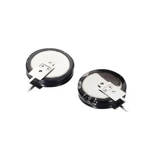

evgeniy569 Опубликовано 12 декабря, 2016 Автор Жалоба Опубликовано 12 декабря, 2016 Ребят, вы чо? Ионисторы рассчитаны на токи в микро, максимум миллиамперы, вы в курсе сколько ток мотостартера? От 40 до 100 ампер! Угу. Через выводы сечением ноль целых хрен десятых квадрата. Это вы наверное имете виду ионисторы с размером в таблетку на 3 вольта 0.5-1 фарад которые за 300 руб 10 штук продают? Таки да эти в основном берут чтоб была память у контролера во время сбоев сети. Ну или ля питания мини фонарика на светодиоде который лопает 20мА Чтоб не быть голословным гляньте собрали на альфу как раз с таким сечением Это видеофакт http://www.youtube.c...h?v=j-uZxzuwg_A Цитата
slonikus Опубликовано 12 декабря, 2016 Жалоба Опубликовано 12 декабря, 2016 Отгорят контакты внутренние или наружные у них от больших СТАРТЕРНЫХ токов. Они на такое не рассчитаны. Охранные / UPS аккумуляторы тоже позволяют заводить довольно мощные двигатели, но дохнут от тока. А у них сечение выводов побольше чем у суперконденсаторов на приведённом видео. Цитата
evgeniy569 Опубликовано 12 декабря, 2016 Автор Жалоба Опубликовано 12 декабря, 2016 Отгорят контакты внутренние или наружные у них от больших СТАРТЕРНЫХ токов. Они на такое не рассчитаны. Охранные / UPS аккумуляторы тоже позволяют заводить довольно мощные двигатели, но дохнут от тока. А у них сечение выводов побольше чем у суперконденсаторов на приведённом видео. Есть кондёры с сечением контактов вообще выходит болт с резьбой под гайку М6. Той же ёмкостью, но они дороже денег просят.... Их берут пользователи для авто. Но не надо сравнивать стартера жигуля и моторчик от мопеда. Это 2 большие разницы! Машине акк требуется 50а и выше для его корма, а мотику 5а хватает Цитата
