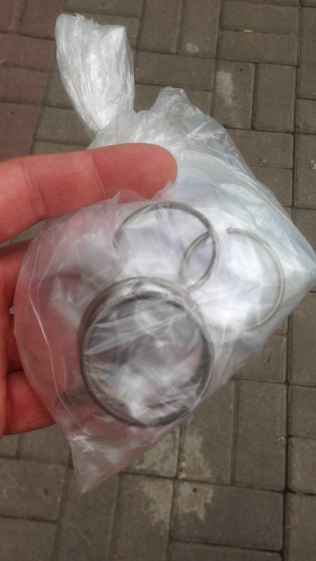

Все победил я люфт, снял все приблуды свои, купил в Крепике -стопорные кольца стальные пружинные с диаметром на 30,35,38мм, подошло 1 в 1 на 35мм, откусил от него 3мм-чуть великовато по длине и не входило в суппорт звезды. Встало как родное -жестко и без люфтов-по толщине оно примерно 2,7мм, а ширина канавки 3мм.
Все собрал-затянул-четко без люфтов-как с завода))!

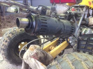

Дошло дело до выпуска, выпотрошил из него все  —   конечную часть выпуска сделал больше. + вставка части выпуска от субары в финальную часть из нержи.-на холостом тихо-на оборотах рявкает как чоппер))
Ну вот и и вы убедились что вопрос люфтами  решаем малой кровью и не надо для этого покупать всю заднюю ступицу.)))
