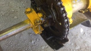

Сам себе отвечу:
Времянка-звезду стукнул в сторону втулки-люфт -ушел.- и сделал такую приблуду-Держит!! проверил-скоростью и Гов...ном!! приехал пошатал--а люта нет.
Вибраций итд тоже нет., труба  20мм и 2пластинки-стянуло по серьезному.
но в идеале думаю тоже резьбу нарезать и гайку так же поставить как с правой стороны у тормозного диска, будет с 2 сторон зажиматься -намертво.
Изменено пользователем Евген45

В 16.07.2018 в 11:26, Евген45 сказал:
Сам себе отвечу:
Рады за Вас, что Ваша проблема решилась. Лично я не одобряю такое решение т,к. мало того что фиксация не внушает доверия, так ещё и на сие чудо будет наматывать всё что можно намотать.Спорить и критиковать я не в праве и если Вас устраивает, то быть по сему. Главное что Вы теперь знаете что проблема именно в этом узле, А решение дело лично каждого.

28 минут назад, Yurich сказал:
Зазоры тепловые и при выходе мотора в оптимальный t режим исчезают практически полностью, поэтому на двигателях воздушного охлаждения они больше (т,к. рабочая t выше).Регулировать можно при любой t двигателя ,но устанавливать зазор с учётом теплового расширения, поэтому как уже сказали проще регулировать на холодную. (да и номинал зазора указывают для холодной регулировки)
грязь не наматывает-точно-проверил уже-помесил. Мера пока временная.
Сдерну звезду как вы говорили -замерю стопор-там посмотрим-подберу-поменяю-не подберу-так пока будет.
главное что держит-на скорость не влияет)) на вид конечно-не фантан))
