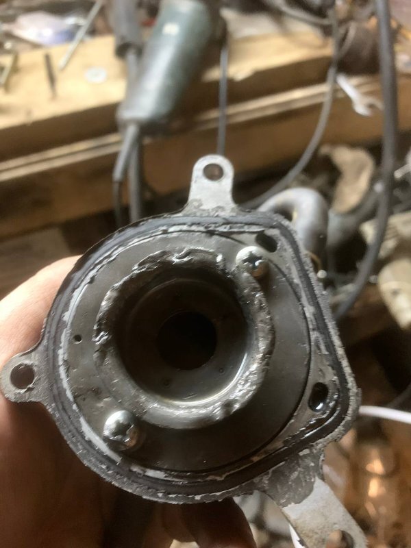

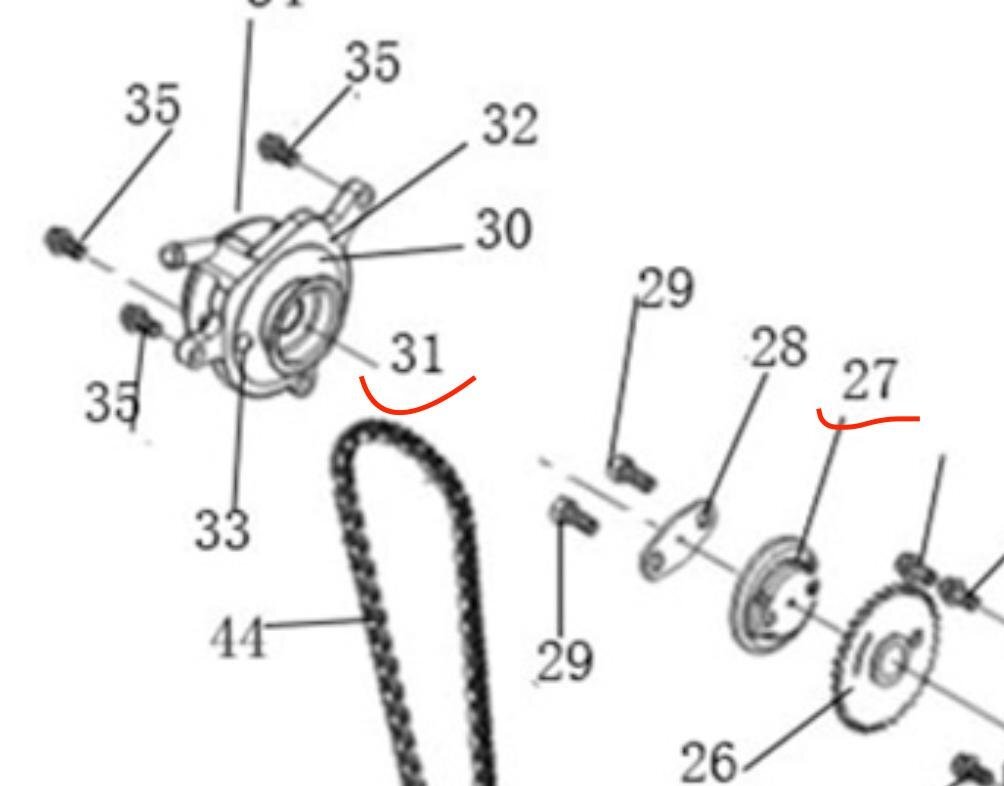

  4. Появилось два вопроса по следующим найденым проблемам. Вопрос первый натяжитель цепи ГРМ от чего нибуть подходит или тут тоже только оригинал заказывать, оказалась сорвана резьба для крышечки пружины? Вопрос второй, на шестерне распредвала надета должно быть чтото на подобии чаши 27, и накрывает штуку под номером 31. У меня там явно что-то случилось и теперь детали под номером 27 вообще нет, а 31 покоцанная. Имеет смысл восстанавливать эту систему, я так понимаю передназначение этого механизма, чтобы масло не вылетало в вентиляцию?
