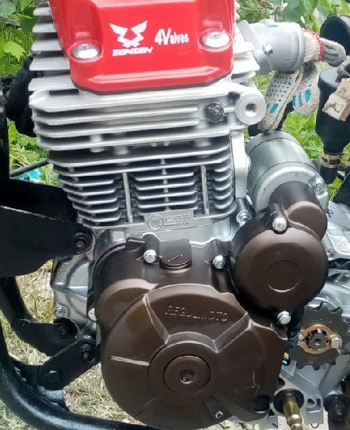

  6. Балансирный, низ как у тебя мотор на фотке, у меня просто мотор на сайлентах стоит и дэмпфер в заднем колесе.

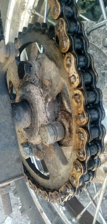

  10. Смотри еще это одна из многочисленныхъ конструкций креплений, такой советовать не буду хотя катаюсь долгое время.

  12. Ну выглядит не красиво, но технически очень грамотно и эффективно, а эффективность/цена просто зашкаливает. Демпферы сглаживают рывки одноцилиндрового мотора при такте рабочего хода, берегут коробку, звёзды, цепь.
  13. Все новое разбивает, в том числе новое колесо за 10 000руб разбило и стопорное кольцо и посадочное подшипники. И кстати у тя какой 175 2 клапан ? Смотри мой был 175 2 клапан. стал 177 и 4V + допилинг гбц и электрическая система своя.,такая пушка все разобьет.
  14. Это не звезда это писец, никакой центровки, вот оно все и разбивает, я поражаюсь, что мешает купить новую звезду в размер и новую ступицу? У меня как ни странно на 175м моторе ничего не разбивает, весной замучился болты откручивать чтобы звезду поменять.

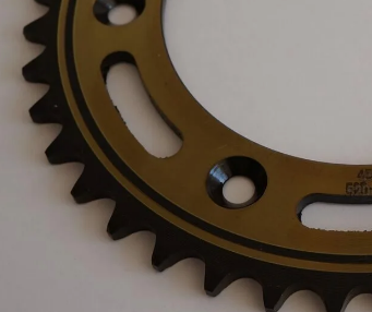

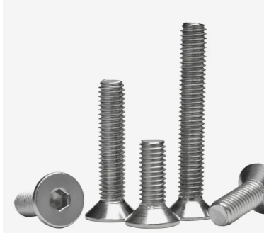

  17. Разобьет отверствие звезды и будет греметь. Правильно нужно конусные болты и отверствие конусом. А так моя система в любом хозмагазине за копейки делаешь и забываешь пока на звезде зубья не сточаться. Да еще вы не понимаете почему такой конструктив ! бесполезно даже обьяснить таким , если простые вещи не понимаете ! Шах и Мат.
  18. Жесть , просто вырви глаз смотрится, это как же над деталью по издевались. Вот что мешало поставить каленые болты с классики которые полуось к заднему мосту крепят?
