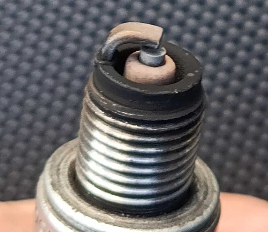

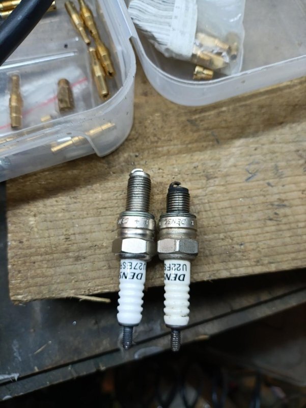

По коробке: Вскрыл я правую крышку движка, криминала не увидел, даже наоборот там все чистенько и идеально, сцепление как будто на нем и не ездили выработки нет))) Залил 20/50 минералку газпромовскую и случилось чудо передачи начали легко и четко включаться))) По карбу: Пришел наконец к PZ33 впускной колектор, собрал все, в PZ поставил сначала ГТЖ 115 и ХХ 42, ХХ настроил без проблем стабильно держал 1500, проехал вчера 50км, есть подтуп на полностью открытом газу и очень редкие отстрелы при резком сбросе газа, свеча темнокоричневая (больше в черный уходила). Сегодня заменил ГТЖ на 110, поехал лучше, хлопки пропали совсем, проехал сегодня около 170 км (Питер-Красная Горка и обратно, режим больше город, так как много нас пунктов с скоростью 40 и светофоры), ехал и не мог не нарадоваться как замечательно едет, перед выездом залил полный бак, позавершению завернул на заправку опять до полного заправился, влезло 6,5 литра что вобщем то удовлетворительно на мой взгляд. Сегодняшняя свеча Но как всегда, рано радовался тому что замечательный карб PZ33 и зря его все хейтят , от заправки до гаража метров 500, решил на максимум раскрутить движок и посмотреть как поедет, отлично до 8 тысяч раскрутился и поехал, но подъехав к гаражу пропали холостые напрочь((( Подумал что грязь какая карб забила, разобрал и продул компрессором, собрал не заводится, крутил вертел его пока акум не разрядил(((( Пока возвращался с гаража вспомнил, что весной такая же хрень была со ВМ-кой, долго не мог завести пока не привез свежего бензину, неужто говна на газпроме залил((( Еще вопрос по свечам, по каталогу RACER должна быть ZS177A002 свеча зажигания NGK CR9E, зашел в магазин взял аналог который есть в наличии DENSO U27ESR-N. НО сравнив с той что стояла, новая свеча длинней, кто обманул каталог или предыдущий хоз вкрутил нето ( слева новая, а с права та что стояла)?
