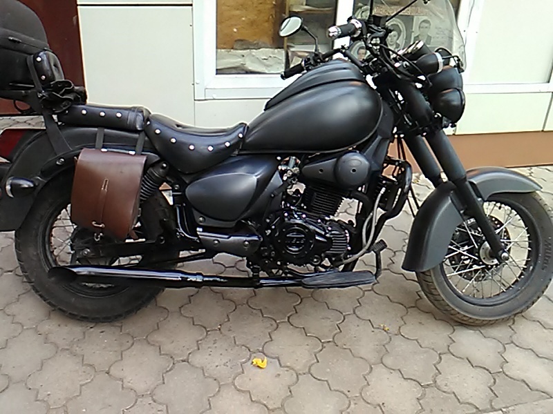

Касаемо глушака. Не касаясь эстетических свойств, тут действительно на вкус и цвет, но вот форма и расположение ее (низко и на отлете) заставляет подумать, что означенная труба- о как загнул!- будет цеплять асфальт на правых поворотах.
