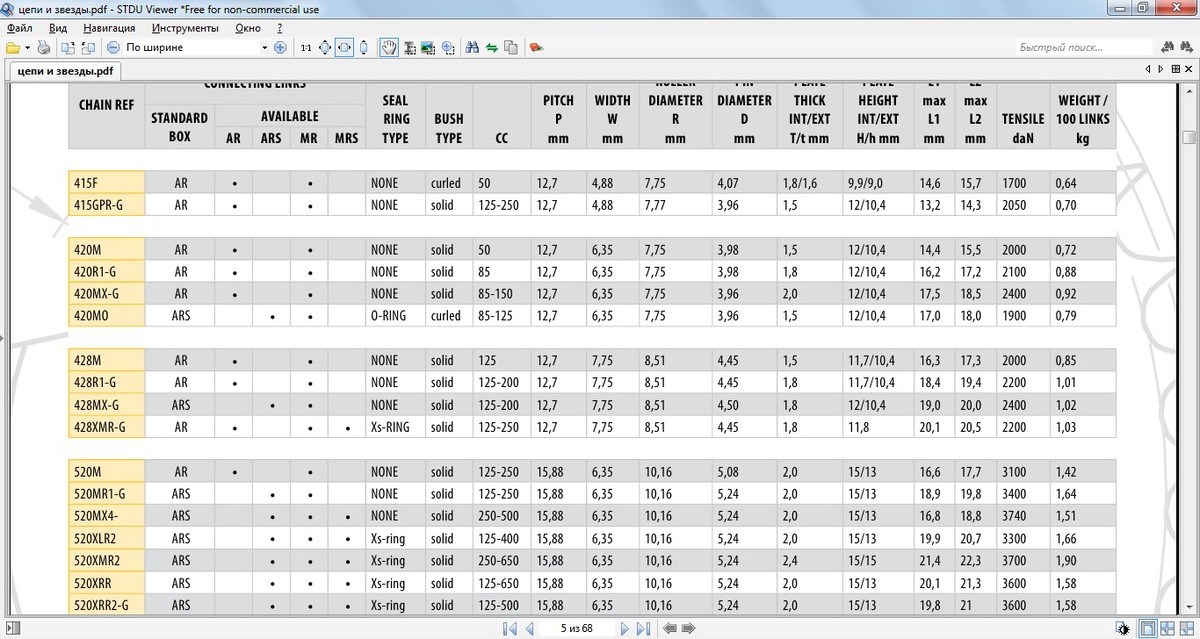

  11. Вообще, если обратиться к капиталистическому мануалу по цепям, то под движки класса 250см 428-я цепь подходит весьма условно, и то только самая "навороченная" - 428XMR-G Похоже, китайцы и на цепи сэкономили. Пы-сы. Инфу по звездам для 520 цепи добавил в ФАК

  13. Народ раньше интересовался. Вообще, 520-я посильней, следовательно, должна быть долговечней.
