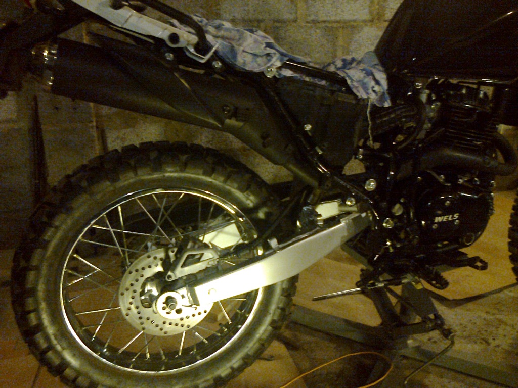

    Немного цифер.. ..бортировал резину, удалось взвесить колеса, так вот колесико Амаги при 2,5 дюймовом диске(наш 1,85) весит на полтора кило меньше Наш маятник весит- 4,1.. Амаги- 5,5.. Багажник с ручками 1,8.., поставил одни ручки с Рейсера весят-0,5.. Итого 4,1+1,8+8,5(колесо) = 14,4 это сток Тюнинг 5,5+0,5+7(колесо) = 13кг.. Выиграл 1,4 кг при несравнимом увеличении прочности как на скручивание так и на изгиб, не говоря уж об упрощенной процедуре обслуживания(замена колеса, натяжка цепи, отсутствие лишних трубок и хрупких бачков :) ) :) Есть мысли взглянуть на передок.. замена тормозного цилиндра с Ирбиса(мне кажется с виду он легче будет и 2 поршня как никак..) Замена троса спидометра вместе с приборкой на электронику такого плана

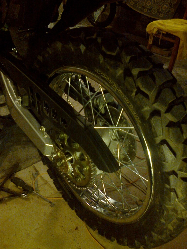

  3. Продолжение по внедреннию маятника "Амаги" Установлен Колесо на место... Новые тормоза..
  4. 2000км только грунтовка и овраги, цепь родная даже в половину не вытянулась...2009г хз может тогда и ставили иероглифы .., а по звезде хорошо подмечено, это показатель

  6. ПетровичЪ

    :) Я поначалу принял твою черную наклейку за отсутствие части бокового пластика.. присмотрелся а это этикетка )) Да, тормозуха льется прямо в цилиндр.. там такой мини бачек с расширительной резинкой даже :) По поднятию думал.., но пока оставлю так, а как подберу листового дюраля 5ку может и перекину.. хотя мот уже стал на 4ре см выше может и хватит клиренса..))

    Звук Боковую облицовку смотрю неплохо так порезать пришлось.. :( Доделал сегодня тормоз, все работает на ура, крепление мертвое не хуже стокового.., лапка тормоза осталась на месте, регулировок не потребовалось..

    Угу..90х120, тормоза тоже, в сборе с главным тормозным(дешевле стоило в куче, чем по отдельности покупать), я прикинул, там только пластинку вырезать из металла с 3мя дырками, вся конструкшен становится проще чем автомат Калашникова :) Сегодня изготовил и загрунтовал ее, завтра покрашу и на установку Не Артем на ттр(ке) тоже с бачком, только там шланг еще стремней торчит и шансов его отломать гораздо больше чем у нас ps. я вообще думаю на Патроновские запы нужно потихоньку переводится :) где то на форумах читал, парнишка мотается к ним в Ижевск по работе, так говорит что запами у них все склады под потолок забиты..

    Колесо устанвленно, теперь дело за переходником под другой торм цилиндр задка, без отдельного расширительного бачка.. и можно плотно заниматься косметикой
