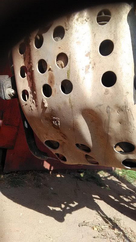

Я тоже недавно менял ступичные подшипники, и тоже поставил дорогие. Спереди итальянские,сзади японские.Посмотрим как себя покажут.Тут сегодня обратил внимание как выглядит защита картера.Это на память о Мурманской области.

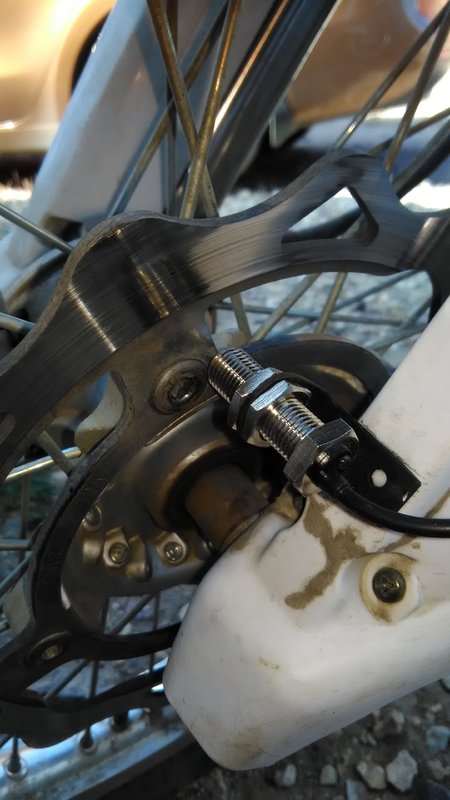

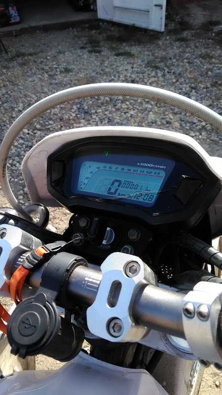

Согласен насчет датчика, у меня такие-же мысли возникли, но очень уж хотелось опробовать панель в работе. Так что это, возможно, временное решение. Провод закреплен на внешней стороне пластика защиты пера стяжками в 3-х местах , пришлось просверлить 6 отверстий по 3 мм ,но защита уже клеенная , не жалко. Дальше провод идет по тормозной магистрали ,еще 2 стяжки. Вообще, есть мысли использовать под датчик и магниты освободившийся корпус привода троса спидометра . Даже видео такое видел. Тогда датчик окажется в относительно безопасном месте и кабель можно будет пустить изнутри защиты пера.Ну и наверно можно купить такой датчик заводской. Работа панели понравилась ,читается очень хорошо ,и на солнце и в тени.Единственно, нужно правильно настроить показания скорости ,для этого ее нужно знать реальную.Пробовал ставить на телефон программы ,измеряющие скорость, но что-то у меня возникли большие сомнения в их точности.Наверно воспользуюсь навигатором.

Поставил наконец цифровую приборку( LC-1116). В родной накрылся спидометр(после купания в луже) и в последнее время стал зависать одометр.Решил не покупать родную ,а перейти на электронную.Покупал на Али ,больше года назад ,за 1050 р. В комплекте сама приборка ,датчик скорости и два магнита на тормозной диск. Дополнительно заказал в Китае комплект разъемов на 9 pin и на 6 pin(папы и мамы) и 10 магнитов диаметром 6 мм,толщиной 2 мм. Разъемы нужны , так как на новой панели основные фишки на 9 и 6 pin , а на старой на 6 и 6 , и к тому-же и на новой панели и и в жгуте на раме 6-ти контатные стоят "мамы". Можно конечно на скрутки ,но" это не наш метод". Магниты нужны вместо комплектных , т.к. не хотелось сверлить тормозной диск . Магниты прекрасно ставятся в шестигранные отверстия болтов крепления тормозного диска, по 2 штуки. На всякий случай зафиксировал "секундным" клеем,хотя они и так прекрасно держатся . Получилось 2 болта с магнитами внутри . Датчик скорости стоит на Г-образном кронштейне на пластиковой защите пера вилки, напротив болтов тормозного диска ,пока на клей ,потом думаю на заклепки. Важно-магниты должны стоять той-же полярностью ,что и комплектные ! С самой приборки снял часть корпуса( крепится 3-мя саморезами) для уменьшения размеров.Сделал кронштейн крепления, все становится на штатные места. Важно - к панели должны подходить два "плюса": от замка зажигания , и от батареи(до замка зажигания). Это нужно для работы часов,чтоб не сбрасывались. Отдельный коричневый провод для подсветки старой приборки не используется, в новой и так 7 цветов на выбор.Точно такие внешне панели ставятся на Хонды,в продаже много вариантов с разным фукционалом.Например тахометр есть до 10 тысяч и до 13,есть с указателем температуры , с "джеки чаном", скорости могут показываться отдельным индикатором или каждая скорость отдельно своим светодиодом,часы бывают до 24 и до 12 и т.д. И все по разному настраиваются и калибруются , я нашел 3 варианта настройки.
