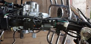

Внизу формы коммента есть указание "Перетащите файлы для прикрепления, или выберите файлы ..." - я добавил так вот еще пара тем про картинки я эту релюшку пока просто перевернул вверх ногами, чтобы провода с него не сваливались, под крышку не пытался пока запихнуть

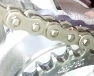

Конструкция там простая, показана в этом ролике И там же приведено одно решение. Я с ходу придумал другое, наложить пластину на торец вала и притягивать звезду к торцу. Что лучше? Может есть хорошее проверенное решение? И второй момент, болтанка звезды на валу означает и наличие люфта в плоскости вращения, которое со временем приведет к разбиванию шлицов вала. С эти кто-то как-то борется? По Ижам я помню, что когда пошли китайский звезды на ИЖи, их гнобили в комментах, и они реально сидят с люфтом под 2 мм в плоскости вращения. Родные ижевские сидят без ощутимого люфта вообще. Здесь люфт гораздо меньше, доли мм, может быть 0.2-0.5 мм, но и этого кажется много.
