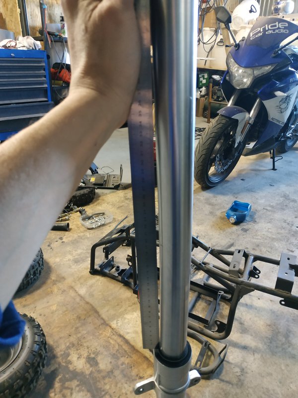

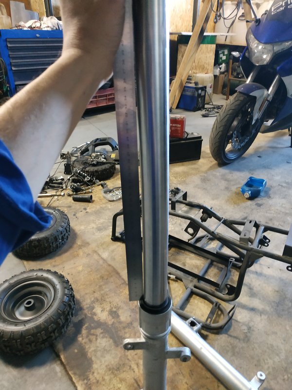

Не знаю. Вроде как следов удара нет. Парень который правил, говорит 100% куда то вьехали. Сейчас к сожалению остается только гадать. У меня есть предположение, что могли уронить коробку при транспортировке. И если она упала углом(например с машины) то запросто могло погнуть перья. И об этом ни кто не узнал, так как визуально этого не было видно.

Когда сливал масло старое, туда сюда пером прокачивал и на полном сжатии подкусывпло, стал осмотривать, точно гнутое.

Я тоже решил обслужить перья. Снял одно перо, заменил масло, собираю и вижу, что перо кривое ??. Снимаю второе, а оно такое же. Визуально, на мотоцикле этого было не видно, из за гофр. Да и колесо относительно руля стояло ровно. И при этом перья не текли и даже не потели. В срочном порядке кинулся искать, кто у нас правит. Сейчас уже перья ровные, цена вопроса 1500 за 1 шт с моей разборкой. Осталось собрать все на место.
