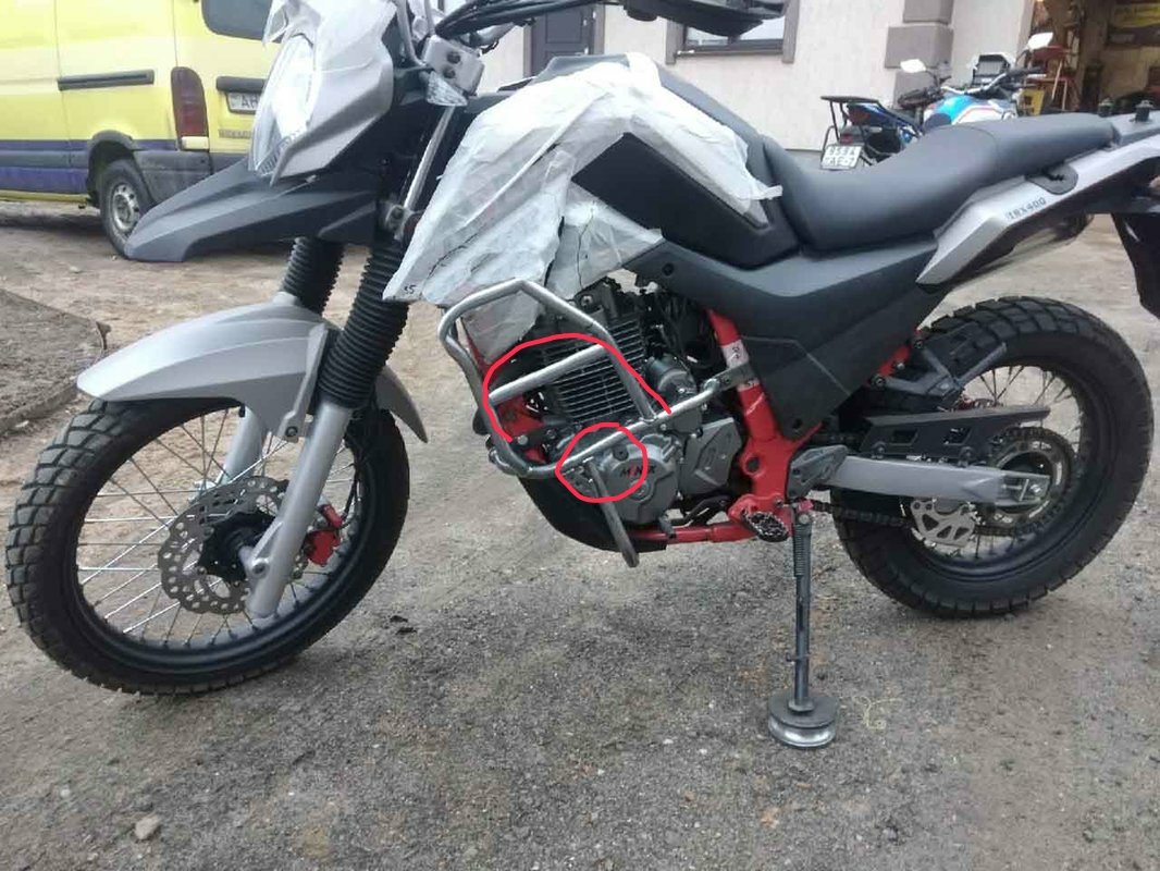

    Если можешь нарисуй вот по красной линии без перемычки, а на место круга, канистру вставь.
  2. Миша79
    Минск 400 гусь
    Уже гораздо интересней смотрятся. Я бы ещё верхнюю трубу чуток опустил. Возможно ещё лучше бы стало.

    Они должны повторять форму, бака или пластика( визуально) чтоб это не выглядело инородно. Облегать его, а не торчать во все стороны. Даже на этих нужно было поиграться формой боковых вертикальных элементов. А тут согнули трубу попалам, пластик же закрывает ну и пойдет. Конечно гаишники до таких дуг докапаются, потому,что по ним видно что их лепили на коленке из того что в загашнике валялось.

    Канистры это хорошо, например воду привезти на место стоянки. Но, только они слишком высоко расположены. Дело не в краске, а в самой форме боковых элементов. Смотрится, так как будто "я его слепила из того, что было" не красиво. ИМХО.

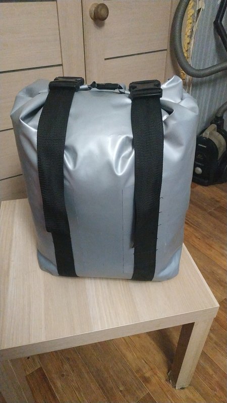

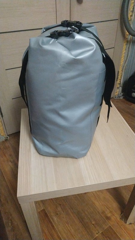

  15. Оригиналы 32. Но я полную высоту сделал выше 70см. Размер 22 глубина, 38 ширина, полная высота 70(она меняется от степени загрузки путем заворачивания горловины, как на гермомешках)

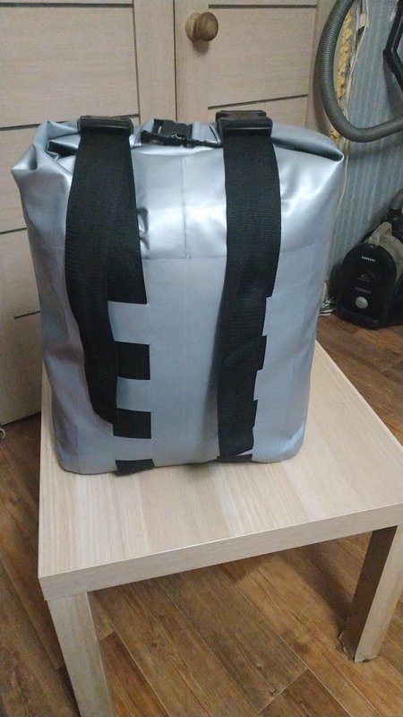

  18. Охота пуще неволи. Эпопея продолжается. Один кофр на 98% готов. Осталось поперечные ремни вставить. (на момент покупки стропы и фастексов небыло в наличии узкой 25мм стропы).

  21. Тентовый, 650гр/м2. Доделаю, выложу полный отчет. Но, скорее всего окончание будет в январе.
