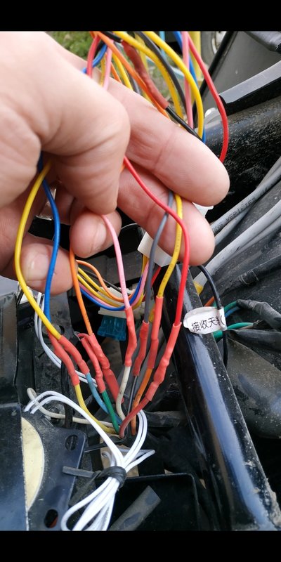

  3. Миша79
    WELS ТРОФЕЙНЫЙ
    Сигнализация - коса мотоцикла. Красный - красный Черный - зелёный Жёлтый - оранжевый Жёлтый - голубой Серый - черно/белый Розовый - белый Синий - желто/красный Оранжевый - черный. На сколько помню так должно быть. И при подключении всех проводов, соединение черно/белого и белого нужно разъединить клеммы. При отключении розового и серого от косы мотоцикла белый и черно/белый нужно обратно соединить клеммы. У тебя черный - черный, это не правильно. У сигналки черный это масса (минус), а в косе черный это плюс послле замка зажигания. Вот к черному подключается оранжевый, чтоб при автозапуске подать плюс на бортовую сеть (функция поворота ключа)
  4. Передний тормоз ватный из за шланга. Его раздувает при нажатии. Заменить на армированный и станет в разы лучше.
  5. Миша79
    WELS ТРОФЕЙНЫЙ
    Сделай фото какие провода остались от косы мотоцикла и сигнализации. Так быстрее будет разобраться.

  13. Миша79
    WELS ТРОФЕЙНЫЙ
    Разница лишь только в том, что на DC цепь питания коммутатора: генератор - реле напряжения - коммутатор. А на АС: генератор - коммутатор. Заводится и та и та система с кика должна одинаково. Ни в той ни в этой схеме питания коммутатора АКБ не участвует. Хотя странно, что на велсе ДС зажигание(но не исключено). На омаксе АС.

  15. Миша79
    WELS ТРОФЕЙНЫЙ
    Я вот так подключал.
