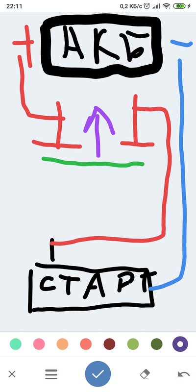

Проверять силовые провода, могли сгнить, контакты на реле стартера и на самом стартере

На проводах управления реле стоит фишка, которую вообще по другому не воткнешь.
Нет на реле + и -. На реле приходит + и он же с него выходит. Реле это обычный выключатель. Куда вход и выход подключать разницы нет ни какой.
