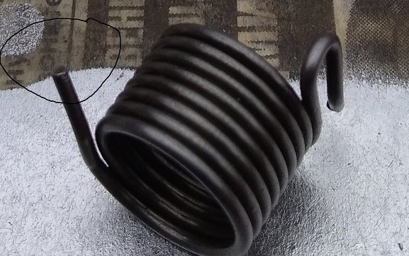

  7. Да, тупанул... Но важен результат - стуки/скрежет были именно из за этой пружины.
  8. Вы были правы, мужики, в скачках натяжителя оказалась виновата цепь. Стуки тоже ушли, но там понятно - соскочила поломанная верхняя пружина, под действием центробежной силы колодки чуть расходились и подклинивали колесо. По поводу цепи тоже понятно - за 4ткм я её смазывал всего пару раз, думал забить на обслуживание цепи и просто менять ее перед сезоном... Выходит метод себя не оправдывает!

  13. Нашел я источник стуков/скрежета, это оказалась задняя ступица! На видео видно как подклинивает заднее колесо и в момент дерганья натяжителя и происходят стуки - Сняв колесо, виновника обнаружил практически сразу - слетела одна из пружин тормозных колодок Там крючок обломан, я это увидел еще во время поездки, когда пришлось снимать колесо, но надеялся, что будет держаться... Надежды пошли прахом! Подобрал кое как подходящую пружинку,малость ее подкорректировал, Скрежет при вращении колеса исчез. Я такой радостный все собрал, завел... И нифига не изменилось, такие же скачки натяжителя, такие же стуки, разве что скрежет ушел! По сути в задней ступице остаются только подшипники. Блин, ну я же их зимой менял, неужели такое может быть из-за них? У кого какие мысли, братцы?
