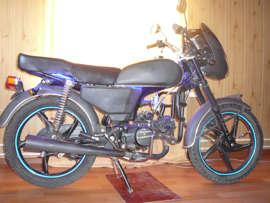

  17. У меня, как я выше указывал, по GPS 73км/ч, но у меня и не 110, а только 97 кубиков, да и вес 80кг. А вообще где-то читал, что GPS тоже не истина в последней инстанции, тоже имеют погрешность +-5км/ч, так что тут особо-то спорить нет смысла к.м.к. Тем более для пользователя более важна не максимальная, а крейсерская/комфортная скорость, которую можно поддерживать в течение длительного времени без вреда для мопеда/водителя :-)

  23. Вот мы и ответили на главный вопрос темы "Альфа - какая лучше?" ? А если серьёзно, то снял за ненадобностью, т.к. мотоцикл предполагалось использовать в качестве учебного для практических занятий на площадке (змейка, 8 и т.п.), ну и так, без багажа и пассажиров ездить, поэтому всё "лишнее" железо снял. А вот если бы для рыбалки/охоты/грибов, то, наверное, оставил бы родную багажную систему, она, в принципе, неплохо задумана, металл только так себе - родной багажник треснул просто от вибрации, без нагрузки - я на нём с роду ничего не возил и кофр не ставил. Впрочем, распространённая проблема, у многих видел подвареные багажники, усиленные косынками, прутками и т.п. Ну, и наверное, от фирмы производителя альф тоже качество зависит - Венто не самая лучшая (хотя и не худшая), была у меня Дельта от Лифана - вот там, да, ничего не трескалось и не отваливалось.
