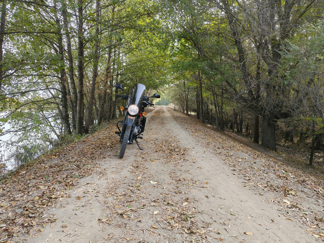

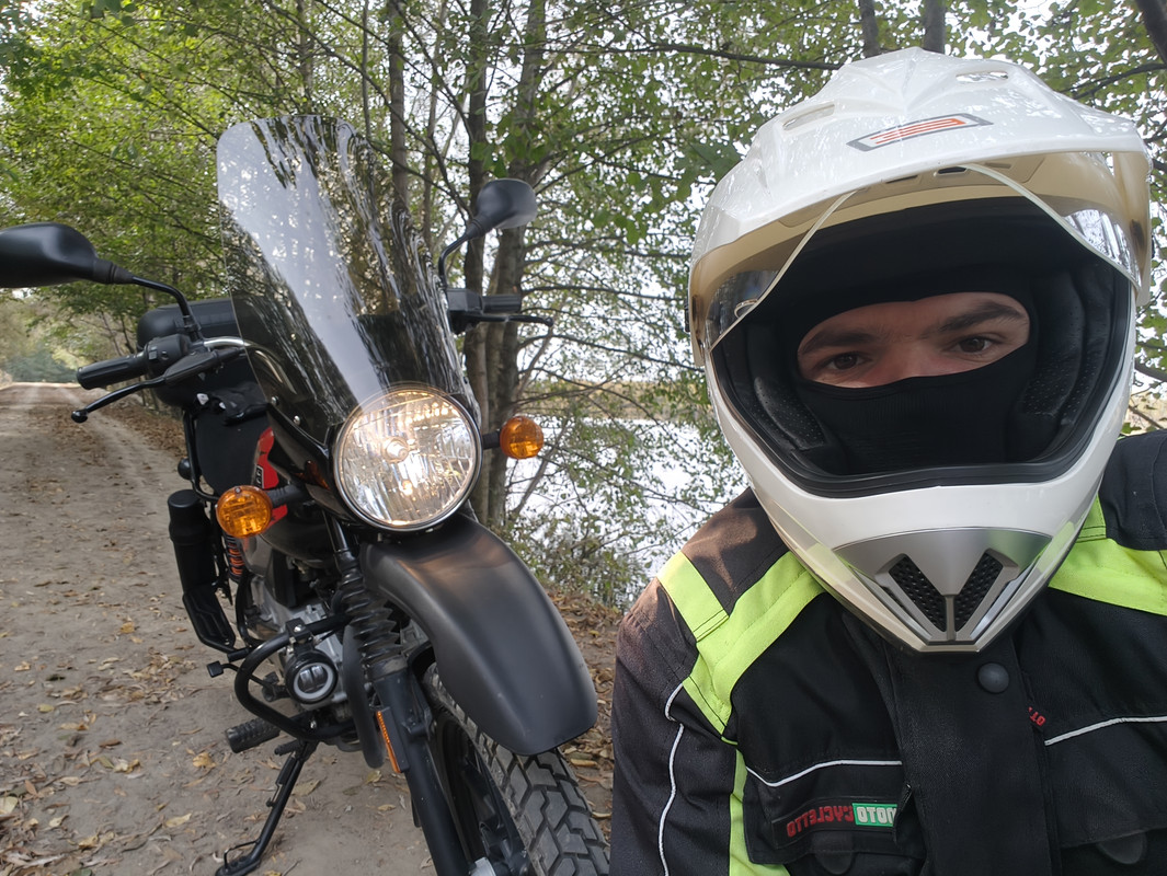

Капер Опубликовано 7 октября, 2025 Жалоба Опубликовано 7 октября, 2025 6 минут назад, Alex_Frolov сказал: Закрыл очередной сезон Интересно почему фару родную опять поставил? Цитата
Alex_Frolov Опубликовано 8 октября, 2025 Жалоба Опубликовано 8 октября, 2025 (изменено) 8 часов назад, Капер сказал: Интересно почему фару родную опять поставил? Некоторое количество недостатков вылезло, а именно 1. Фара наглухо изнутри потеет в дождь. Нужно придумать систему вентиляции, отверстий, но тогда и пыль полетит внутрь 2. Мощность линзы 49/57 ватт, без учёта глазок ДХО, и это для боксера прям лишнего. Есть просадка по напряжению и оборотам, когда включаешь ближний/дальний, да и в целом чувствуется нагрузка на двигатель, едет хуже. Видимо, мощность генератора ватт 60-80, не больше. Ну и просто надоел этот пучеглазый циклоп, захотелось обратно теплую ламповую фару)) Но свет конечно бомбезный был, слишком круто для боксера Изменено 8 октября, 2025 пользователем Alex_Frolov 2 Цитата
