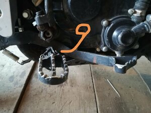

кстати лапка тормоза никак помпу не задевает при падении на бок, она изгибается вверх мимо помпы
и выправляется очень легко ))
