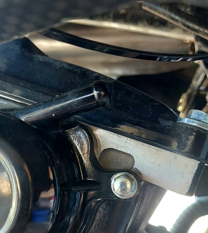

И вот еще что это, просто заглушка? Читал на форуме, что сюда датчик температур вставляется... но проводов не вижу вокруг.
7 минут назад, Antocha2012 сказал:
Там шланг должен быть, его подключай в фильтр бокс предварительно сними заглушки, и с картера сапун шланг тоже в фильтр бокс.
Спасибо. Да нашел заглушки... бывший хозяин получается так 900 км проехал... ничего страшного? А с сапуна у него просто вниз висит шланга.

1 минуту назад, Ashtepa777 сказал:
Это и есть датчик температуры, но какого то хрена их с завода не подключают и нет дисплея где отображать на приборке эту температуру, только отдельно покупать если надо могу ссылку дать.
Да нет ничего страшного, в холода просто теплый воздух с двигла идет в фильтр бокс через эти шланги.

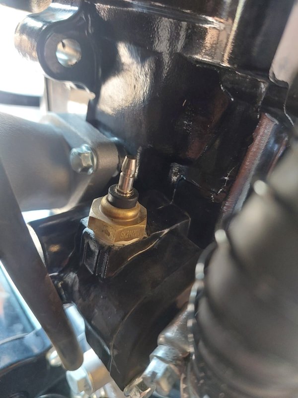

Вот ссылку на датчик, которую вы дали, там 16мм? Мне надо будет свой выкрутить и вкрутить который придет? Просто там как в шланги он врезается...
4 минуты назад, Ashtepa777 сказал:
через переходник 16мм ставится, датчик в двигатель не вкрутишь там резьба другая, я фото выкладывал как сделал, изображения в теме открой левое снизу.

1 час назад, Ashtepa777 сказал:
выкручиваешь родной датчик, вкручиваешь этот, по резьбе всё подходит

5 минут назад, Maks7491 сказал:
https://aliexpress.ru/item/32889640120.html?spm=a2g0o.cart.0.0.14627d6aWhwjQD&mp=1&gatewayAdapt=glo2rus&sku_id=12000022450102841
Шаг резьбы разный никак он не вкрутится за место родного.
38 минут назад, Antocha2012 сказал:
я заказывал именно тут, вкрутился как родной, по шагу всё совпало
