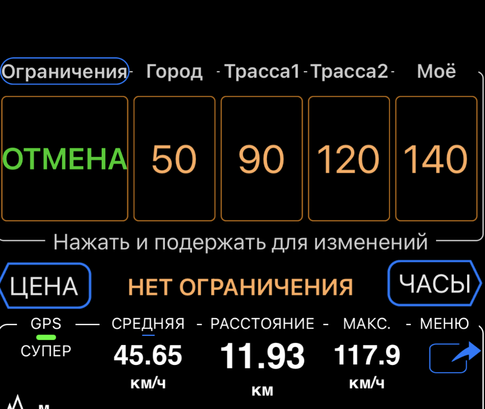

Вчера у меня были заезды на максимальную скорость, мерял по гпрс на телефоне.
Что стоит:
Карб нибби 34. Жиклеры 35/135.
Впуск от бандита.
В выхлопе вываренна труба.
Свеча иридий.
Цепь 520 сальниковая.
Звезды 14-36
Резина митас мс-23: 140-80 и 90-90.
Сткло от N-max
Максимальную скорость которую удалось достичь по спидометру это 131 км/ч (мотоцикл дальше разгонялся, но медленно) по гпрс это оказалась 118км/ч
Не стал дальше гнать потому что мот начало кидать (думаю из-за резины)
Тянет уверенно на всех передачах, но на 5й иногда начинаются провалы, как будто не хватает бензина... Причем эти провалы раз на раз не приходятся, один заезд может быть с ними, тут же разворачиваюсь и еду в другую строну - все отлично.

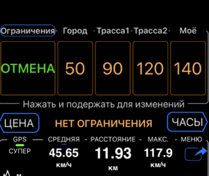

Что стоит:
Впуск от бандита.
Свеча иридий.
Звезды 14-36
Сткло от N-max
Нужно смотреть свечу я думаю.
Я уже писал. Дёргается потому что бензина МНОГО. Свечу посмотри, там теперь все чёрное. Жиклер максимум 120.

Да какая разница. Чистая физика. На максималке работает только гтж и впускной канал. Для нашего впускного канала на жиклёре более 120 будет перееобогащение смеси, появится дерганье.
