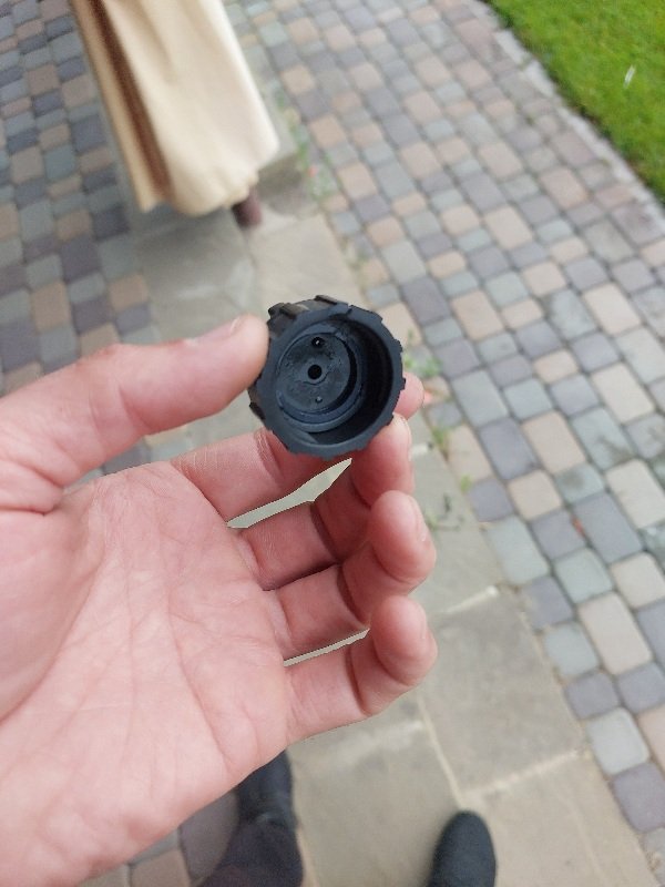

Подскажите еще... где то в этой ветке читал еще до покупки мото, что в расширительном бачке должна трубка идти до самого низа... у меня нет такой трубки... да и смысл ей там делать??? Все равнорадиатор не сможет высосать из бачка антифриз, потому что там на пробке радиатора клапан стоит который только на сброс работает.... или я не прав?
Изменено пользователем Ashtepa777
2 минуты назад, Ashtepa777 сказал:
Вы не правы, я когда менял датчик сливал часть антифриза потом долил в радиатор, мотоцикл еще по ездил он сам с расширителя забрал немного.
2 минуты назад, Antocha2012 сказал:
У вас трубка стоит? Сами ставили? В бачке.
1 минуту назад, Ashtepa777 сказал:
Стоит там трубка до дна не достает сантиметра 4-5
8 минут назад, Ashtepa777 сказал:
Бачек пуст... трубки нет
Термоклеем силиконовую топливную трубку какую ни будь приклей и пойдет.
Спасибо🤝... раз уж за трубочки пошел разговор... еще из под бака какая то висит просто так и из кабюратора тоже просто вниз болтается так и должно быть?))
Из бака чтобы вакуум не создавался, а в карбе это когда перелив идет в поплавковой камере наружу топливо выливается.
От шариковой ручки стержень можно подобрать. Главное она должна сидеть плотно, что бы подсоса воздуха не было. Приклеивать, смысла не вижу, полиэтилен ничем не клеится. Только впихнуть невпихуемое, для плотности посадки.
2 часа назад, Ashtepa777 сказал:
трубка есть.. высасывает, проверено... доливал по меткам, жидкость ушла из бочка.. надо снова долить ...

От гелевой почти подошел... спичкой немного подогрел и влез плотно... подул, вроде воздух не пропускает.
